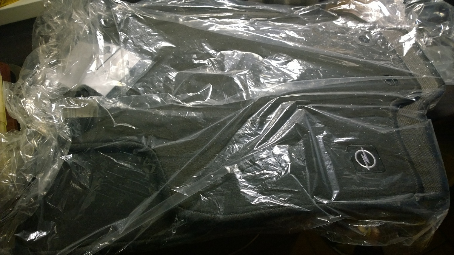

takze Astrula ma nove rozvody, komplet tlmice a rozobratu skrtiacu klapku + krokovy motorcek a vycistene to je uplne co to len slo a dalej ma zaslepne egr-ko je sice funkcne no nebude mi posielat bordel naspet do sania a vdaka Vojtovi a http://www.opelmarket.cz som jej urobil predcasne vianoce obchod vrelo odporucam, spokojnost nadovsetko

Vojta diky naozaj

pěknej ježíšek, tak hlavně že to stihlo přijít, díky

Diky Vojto ešte raz z originálom sa vždy dobre pracuje
