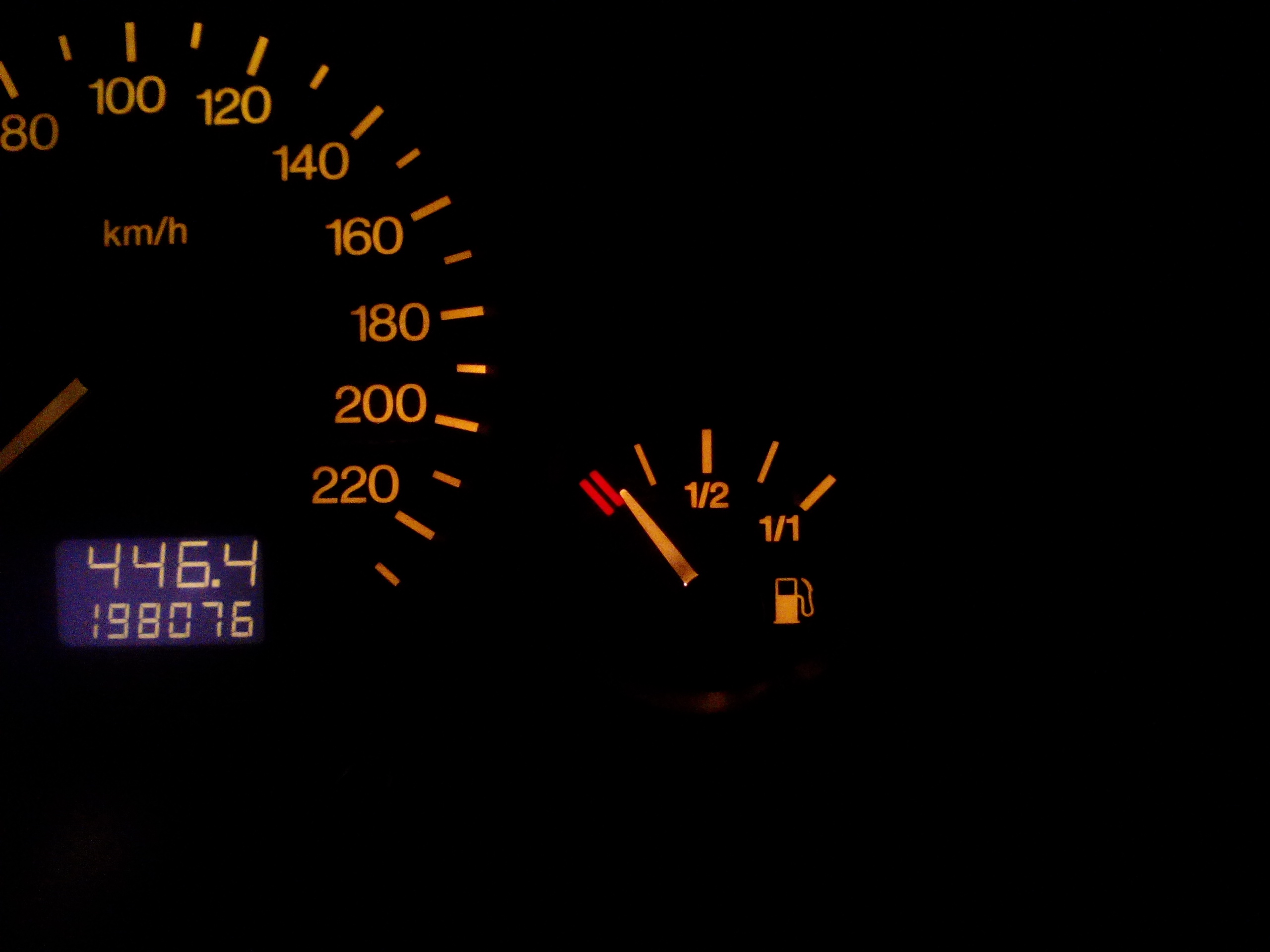

Ahoj mám problém s ručičkou paliva,když nastartuji a jedu nějakou trasu tak ručička vystoupne na určitou vzdálenost a drží...pak zastavím vypnu motor.Po opětovném nastartování, ale vystoupá ukazatel paliva výše jak původně?Pak po chvylce klesne na původní stav.

No a nestál jsi předkem z kopce? Když stojím v kopci, tak vždycky mám o dost navíc a pak to spadne i z poloviny skoro na čtvrtku v pořádným kopci.

zkontroluj si konektor na víku palivové nádrže a prostříkni sprejem na el.kontakty...já měl stejnou věc, během pár kilometrů jízdy jsem měl postupně půl nádrže, pak čtvrtku, pak pod rezervou a pak zase čtvrtku...vyčistil jsem a je to lepší, ale s tím ukazatelem to stejně nikdy 100% přesné nebude.

Ne nestál...dělá to i pokud stojím na rovině.
