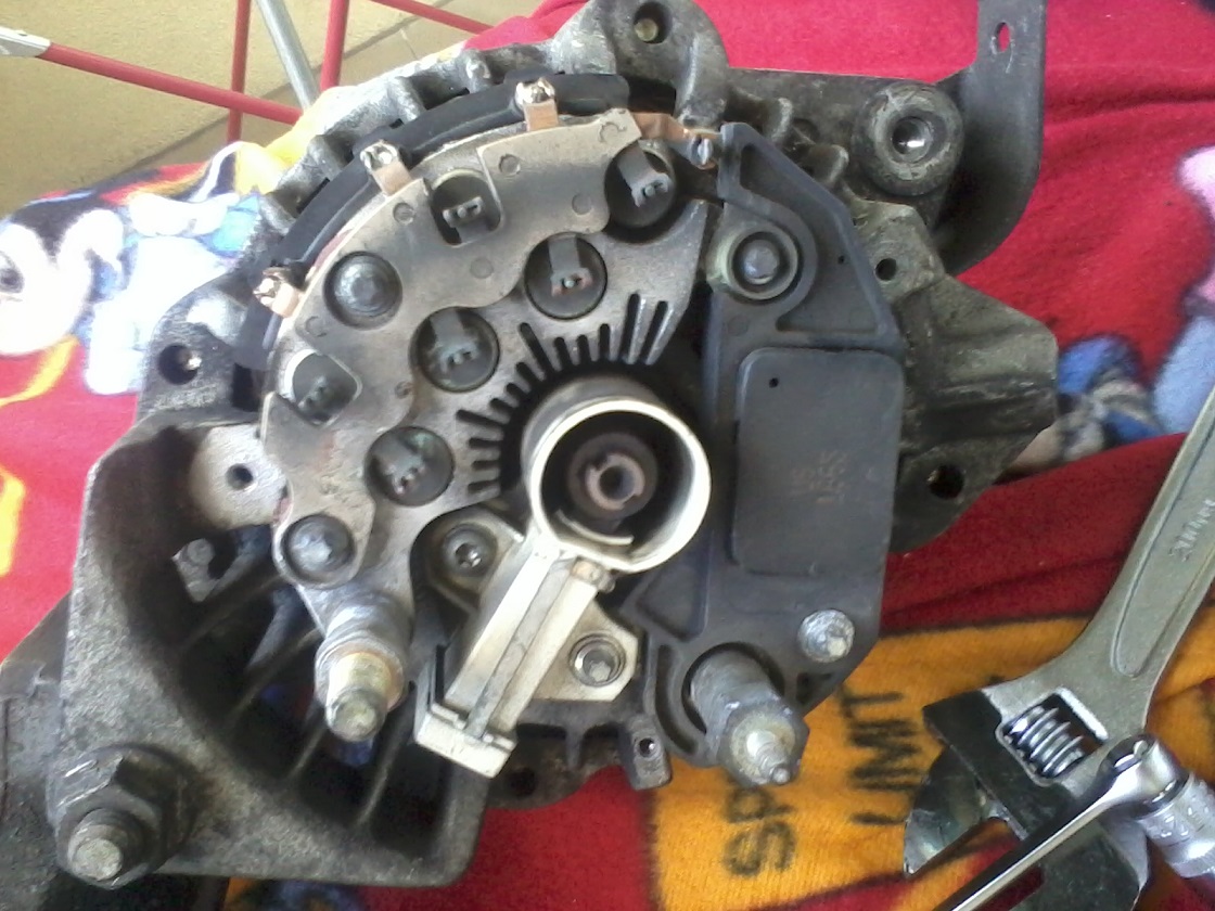

tak jsem to rozebral. A zjistil jsem, že jsem zapomněl spojit diodový můstek z reléovým modulem. Tak jsem si fajně vynadal :D Viz fotka. A vše funguje jak má, kromě žárovek, které nevydržely přepětí. Tak je jedu koupit. :D Díky za pomoc

Jaryn583
Příspěvky: 238
Registrován: 23 dub 2011, 20:32
Bydliště: Planá u Mariánských Lázní
Re: Přebijení - Alternátor/Regulátor napětí
Příspěvek od Jaryn583 » 13 črc 2013, 13:37
No vidíš, že jsi to zvládl. :D

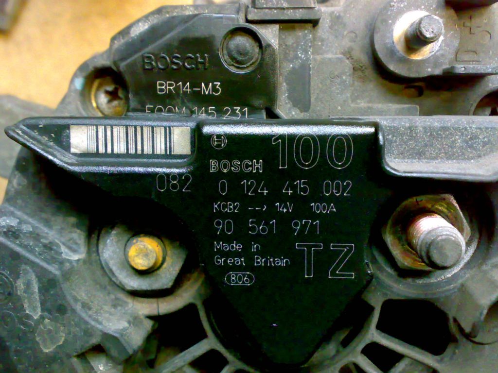

marel
Příspěvky: 30
Registrován: 28 kvě 2009, 23:55
Bydliště: skoro Praha
Příspěvek od marel » 19 říj 2014, 22:08
Na mém je to jiné. Na jedné straně šroubem chycený měděný drát od vinutí, dalšími dvěmi přišroubováno k hliníkovému tělu. Z druhé strany žebra chladičů a směrem k ose rotoru (tam kde je komutátor) jsou uhlíky. Na fotce (jinou nemám) je to díl označený BR14-M3. Je to on ? Proč si myslíš že je to regulátor? Nepochybuji, jen chci vědět jak jsi na to přišel.
