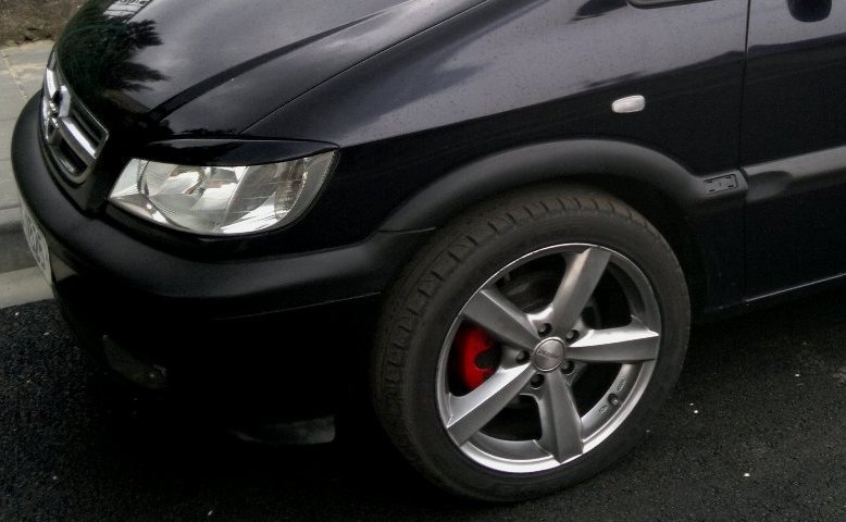

Dále jsem měnil před pár týdny přední brzdový systém kotouče, destičky vše od ATE a spokojenost a senzor opotřebení brzd, který už nefungoval.
