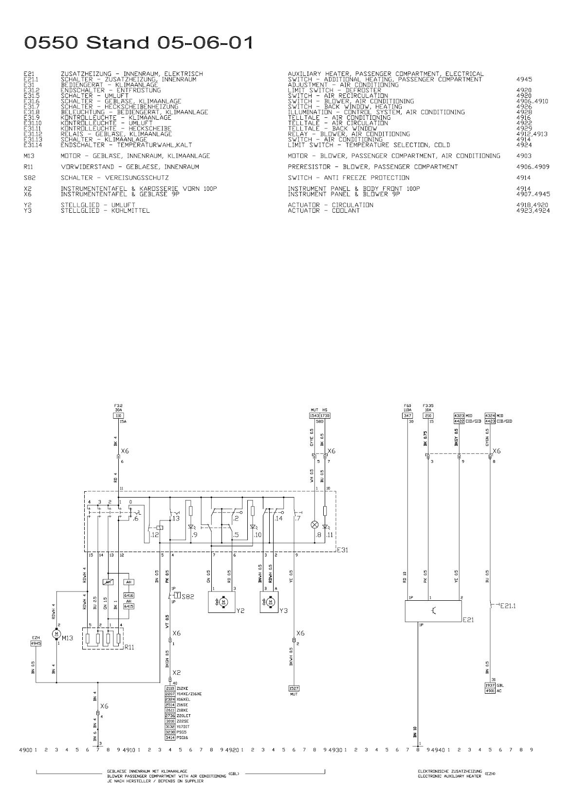

Největší prkotina je zajet na diagnostiku nebo k "chlaďařovi", aby ti změřil tlak chladiva. A pak můžeš špekulovat co dál. O kterém větráku píšeš, že ti s tlačítkem klimy naběhne? Na chladiči nebo v kabině? Dle schematu větrák M13 (pokud je v "nule") najíždí při sepnutí tlačítka klimy E31.13 přes kontakt relé E31.12 na nejnižší rychlost. Kontrolka klimy E31.9 svítí při zapnutém tlačítku aniž by byla klima funkční. Může do toho kecat i vadné protimrazové čidlo S82, ale hlavně ten tlak chladiva (ani moc ani málo).

vasekpetr1 píše: Dle schematu větrák M13 (pokud je v "nule") najíždí při sepnutí tlačítka klimy E31.13 přes kontakt relé E31.12 na nejnižší rychlost.
Takže to platí. Stopy zeleného barviva nejsou nikde v motoru (přední chladič, trubky klimy, kompresor, spoje hadic) vidět?

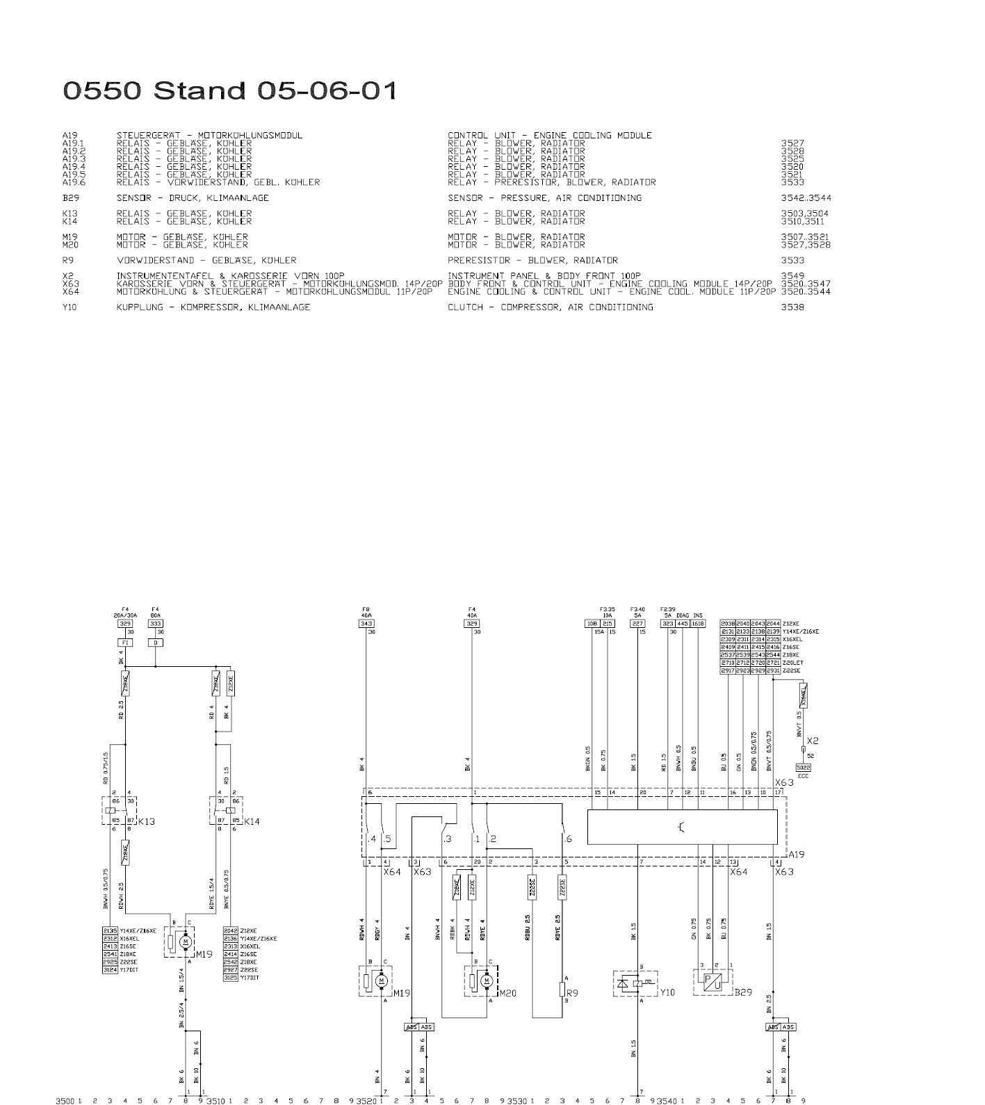

Pokud tomu rozumíš, tak ti sem dám schema chlazení s klimou. Ale ty potřebuješ zjistit stav náplně.
Y10 - spojka kompresoru
B29 - převodník tlaku

vasekpetr1 píše:Pokud tomu rozumíš, tak ti sem dám schema chlazení s klimou. Ale ty potřebuješ zjistit stav náplně.
spojku mam fungl novou a po pripojeni na konektor bez reakce. takže hledat dal zítra znovu nechám překontrolovat stav chladiva.
