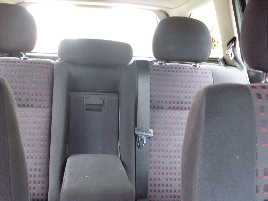

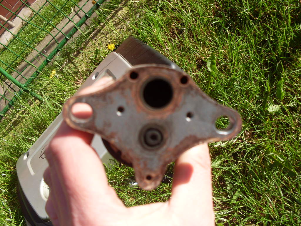

Zdravím vás,tak jsem si pořídil autíčko Opel Astra G kombi 1.6 16v X16XEL rok 1999,najeto to má 210 000km.Mám jí teprve 1 měsíc.Ale potřebuji dát trošku do kupy.Je potřeba vyměnit zadní díly výfuku,blbne mě central na dálku,chvíli jde chvíli zas ne,chtěl jsem rozdělat čalounění ale jsou tam kličky a boužel nevím jak je sundat?Tet se mě poslední dobou rozsvítí kontrolka motoru,ten chlap co mě to prodával tak říkal že je asi lambda sonda špatná.Rozvody jsou udělané,spojka komplet taky.Musím nechat vyměnit olej,jaký tam dáváte?Koukal jsem na egr ventil a zdá se mě že je čistý víc foto,dočetl jsem se tady na foru že je dobrý ho zaslepit?Jinak zatím dobrý.

Čau, tady je řešení jak sundat kliky
http://www.opelastra.cz/technika/klicka.htm

Co ten egr je v pohodě?Ja k poznám že je dobrej funkční?Já že byl docela čistéj.
Kličky jsem podle návodu sundal díky za něj.

kdyz bude spatny auto bude cukat a rozsviti se kontrolka motora .Jinak tady na fore je hodne popsano o egru staci jenom hledat a studovat

Tak jsem dneska zkusil odpojit konektor od egr ventilu,a hned se rosvítila kontrolka emise,tak jsem motor vypnul a nasadil konektor do egr ventilu na prvním nastartování kontrolka nezhasla,až při druhém nastartování.Takže by měl být dobrej?Takže ho mužu zaslepit ?doufám že to bude v pohodě.Ještě to prostříkám wedečkem.
