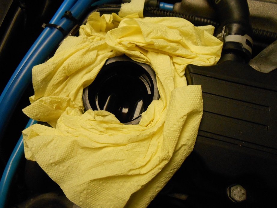

... zaslepil jsem velmi zbytečný chladič oleje, který u tak málo výkonného motoru, jako je DTL, jen ubírá místo v mot. prostoru, navíc je častým zdrojem nějakých úniků oleje a v neposlední řadě dvě hadice vedoucí lang-sam motorovým prostorem velice hyzdí celkový estetický dojem po zvednutí kapoty. Nasazen chladič a celkový pohled do hotového mot. prostoru (koupil jsem Astře i novou hezkou bílou expanzu na kapalinu )
