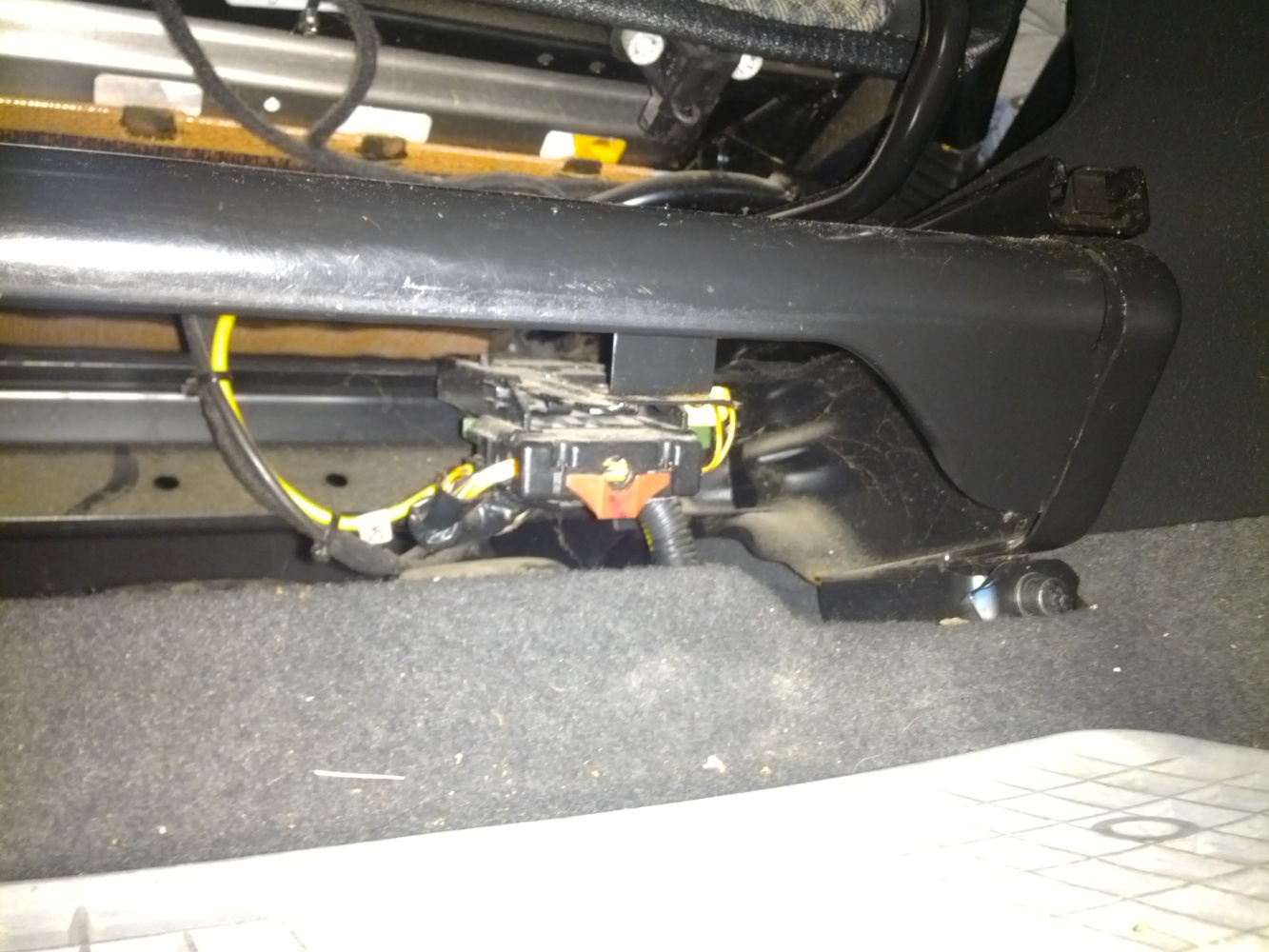

Co se CD changeru týče určitě tak kabeláž bude - jukni se pod sedačku spolujezdce.
Něco k dobru:
Já CD changer našel když jsem po předchozím majiteli auto kompletně uklízel po koupi - chyběl v něm šuplík na CD tak sem mu volal jestli ho nemá, jelikož nový stojí 4000kč! Chvíli bylo v telefonu ticho a pak řekl: " ono to má CD changer?" :mrgreen: Ten chlap 10 let jezdil s autem a nevěděl, že pod sedačkou má měnič na CD :-) nechápu to...
každopádně by na ty kabely snad nebyl problém vyšpekulovat přívod z třeba MP3 Třeba já bych to bral taky a měnič okamžitě hodil z vokna i když ho mám kompletně po generálce a šlape.

Příspěvek od I.C. » 03 lis 2013, 19:48
No tak nevím. U mě pod sedačkou spolujezdce to vypadá takhle :-D
