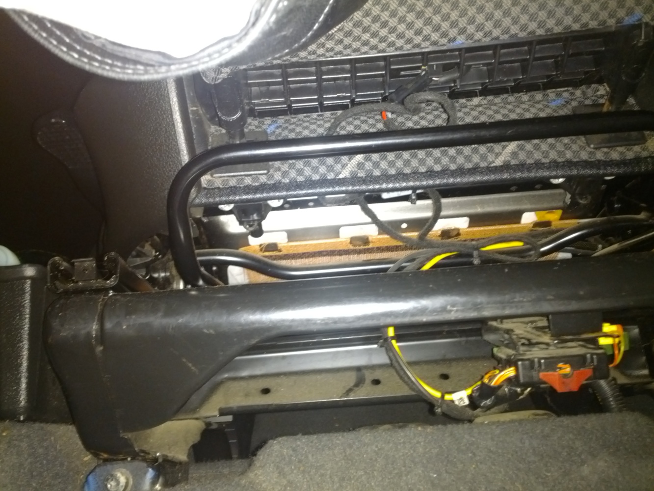

Co se CD changeru týče určitě tak kabeláž bude - jukni se pod sedačku spolujezdce.
Něco k dobru:
Já CD changer našel když jsem po předchozím majiteli auto kompletně uklízel po koupi - chyběl v něm šuplík na CD tak sem mu volal jestli ho nemá, jelikož nový stojí 4000kč! Chvíli bylo v telefonu ticho a pak řekl: " ono to má CD changer?" Ten chlap 10 let jezdil s autem a nevěděl, že pod sedačkou má měnič na CD nechápu to...
každopádně by na ty kabely snad nebyl problém vyšpekulovat přívod z třeba MP3 Třeba já bych to bral taky a měnič okamžitě hodil z vokna i když ho mám kompletně po generálce a šlape.

neviem teda ako v astre ale v jednom aute som nahradzoval changer za mp3 flashku a musela sa tam spravit obsluha komunikacie, lebo z changeru sice idu audio kabely ale pokial changer nekomunikuje s radiom tak radio vobec ten zvuk nespracovava a oznamuje ze chyba changer, vacsinou je to velmi prosty datovy kanal, ktory pozna len par prikazov
da sa to spravit ale nieje to take jednoduche ako to moze vyzerat

No tak nevím. U mě pod sedačkou spolujezdce to vypadá takhle

Lake292: Čo si máme predstaviť pod pojmom "obsluha komunikácie?" Opíš to bližšie...

v postate sa jednalo o mikroprocesor, ktory obsahoval jednoduchy stavovy automat, ktory na zaklade dotazu radia odpovedal prislusnou odpovedou
pri starte sa radio pytalo ci je changer pripojeny a potom pri stlaceni tlacidiel (zmena cd, pesnicky, play/stop/pause) vysielalo prikaz a cakalo na potvrdenie ze sa prikaz vykonal uspesne
a potom ked nam uz toto fungovalo tak sa to upravilo tak aby sa dala mp3 ovladat priamo z radia, cize ten mikroprocesor simuloval aj stlacenia tlacidiel na mp3ke
docela zabavka minulej zimy
najlepsie bolo ze ked sme si spocitali kolko casu sme tomu venovali tak by bolo asi jednoduchsie kupit origo radio s cd a mp3
