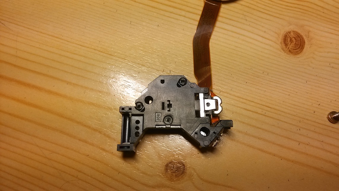

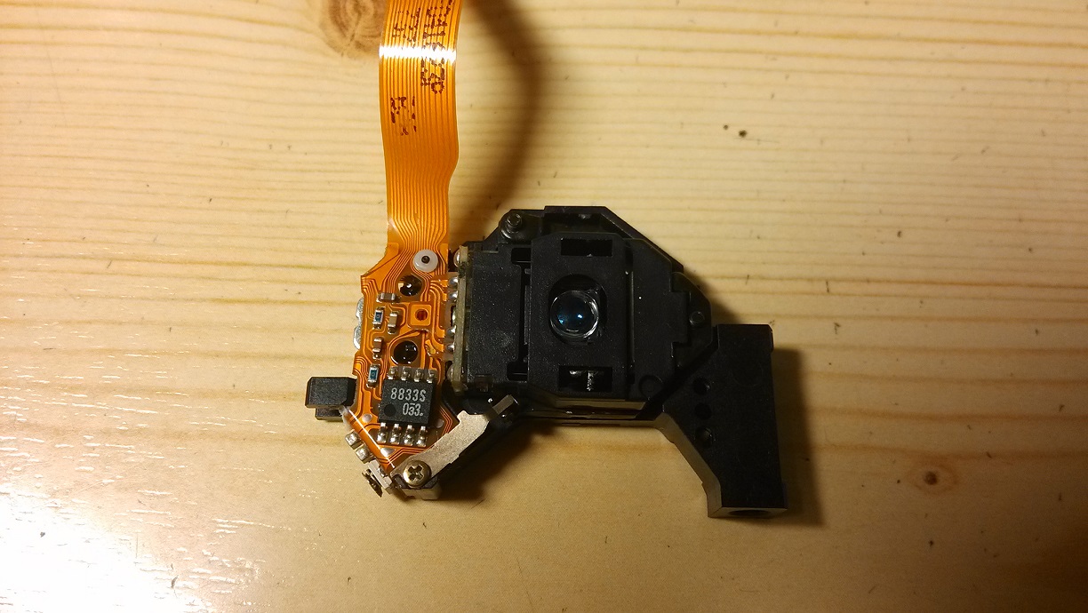

Zdravím.Koukal jsem že je zde hodně napsáno o rádiích NCDR, tak by mě snad někdo mohl poradit.Můj problém byl v přeskakujících CD po přejetí i sebemenší nerovnosti.Musel jsem v něm vyměnil laser. S původní čočkou to už ke konci ani nenačítalo a psalo to pořád chybu. Tak jsem koupil z Německa nový laser s kodem RAE 0142Z+IC. Po výměně rádio načítalo naprosto v pohodě naprosto všechny CD včetně navigace..Nicméně stačili 2 dny k tomu aby se všechno vrátilo do starých kolejí. Opět to začalo přeskakovat a občas to CD nechce vůbec načíst.Čočku jsem už zkoušel i opatrně vyčistit ale marně.Vůbec mě nenapadá čím by to mohlo být.Tak jestli se už někdo setkal s takovým problémem nebo měnil laser v NCDR budu rád za každou radu. Díky moc

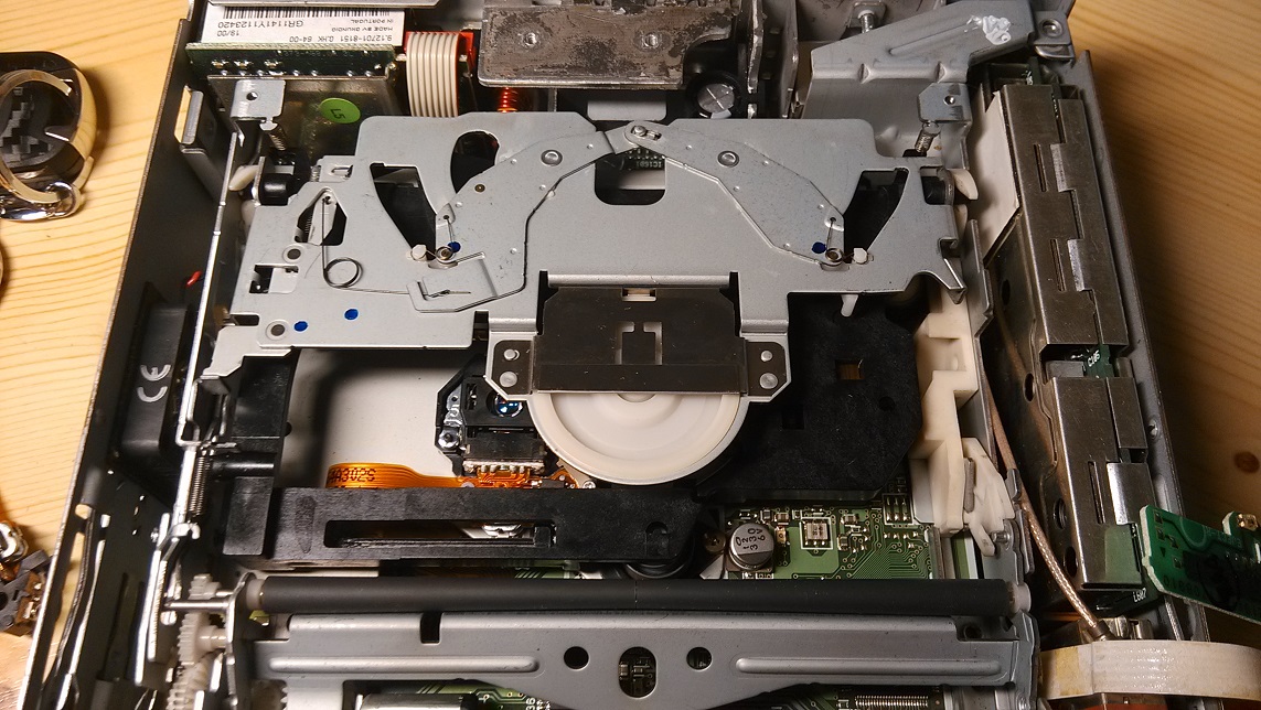

Díky za radu.Určitě bych to zkusil kdybych ještě věděl co je ten zmíněný cocoke :D .Radia nejsou moje silná stránka. Ten původní laser fungoval zhruba 2 roky.Takže přepětí bych tam snad mít neměl. Možná to bude znít hloupě ale zdá se mi že na to má někdy vliv teplota.Pokud je rádio studený tak sem tam přeskočí.Ale v momentě kdy se zahřeje tak už to přeskakuje skoro pořád a párkrát to CD vrátilo s chybou "Vložte CD potištěnou stranou nahoru". Zaráží mě i to že k tomu aby to přestalo hrát stačí velmi slabý otřes (např.spára v silnici). Nemělo by mít to rádio něco jako Antishock? Že si to čte ty data dopředu aby to nepřestávalo hrát. Můžeš mi prosím na obrázku ukázat ten cocoke? Ani nevím jestli to je na laseru nebo někde na cd mechanice.Tak jsem pro jistotu vyfotil celý radio :D

na tomto obrazku IMG_20130924_132445.jpg dole v lavo je taky plastovy stvorcek ktory ma kovovy kruzok na sebe - ten by sa mal dat otacat a nastavit vykon
ktorym smerom otacat neviem, mozno je to tam napisane, pripadne najst niekde na nete

Aha. Skutečně s tím jde otočit :D . Chvilku jsem si s tím hrál a opravdu to pomohlo.Už hraje dobře. Za celou cestu to přeskočilo cca 3x, a s ohledem na české silnice se to dá vydržet. Jsem zvědavej jak dlouho bude fungovat :D Díky moc za rady. Já bych na to určitě nepřišel.Takže ještě jednou díky za pomoc. :)
