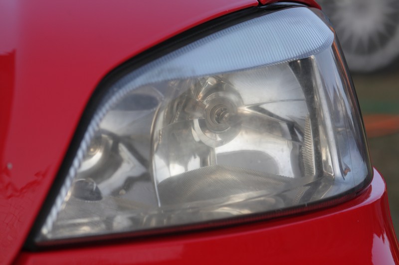

dnes repasovane predne svetla
viac info : Zažloutlé přední skla světel
a pouzil som na to toto: https://www.astra-g.cz/forum/download/f ... &mode=view

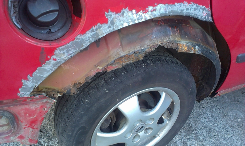

opraveny pravy/lavy zadny lem
uz boli v strasnom stave
ako na to pozeram, rozdiel v lesku je znacny, asi ma caka par hodin lestenia
