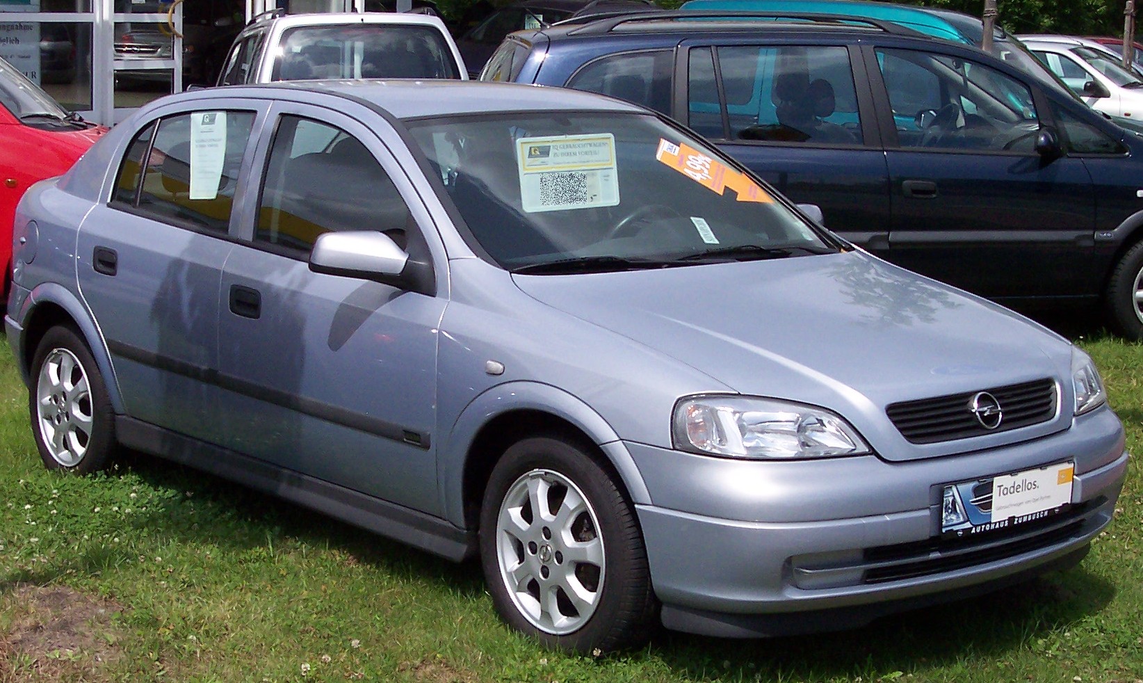

Zdravím chlapy nevíte někdo prosím vás číslo barvy auta které je na fotce potřeboval bych trochu namíchat ale řekli mi že prý se astra g v téhle barvě nedělala což je blbost protože jsem už několikrát astru v teto barvě viděl, na sloupku mam číslo 147 ale to rozhodně není ona protože to je čistě stříbrná a ta moje je taková s modrým nádechem.

Ahoj,barvu bys měl mít napsanou v TP a nebo potom podle VIN kodu se to dá zjistit. Pokud auto nebylo stříkaný mělo by to sedět

Díky ale v tp je napsáno jen stříbrná metalíza a podle vin kodu se to pozná jak ?kulisek91 píše:Ahoj,barvu bys měl mít napsanou v TP a nebo potom podle VIN kodu se to dá zjistit. Pokud auto nebylo stříkaný mělo by to sedět

Aj na tom stitku, na dverach. mas pred tym cislom este pismeno. napr. Z atd..

MarcusXX píše:Díky ale v tp je napsáno jen stříbrná metalíza a podle vin kodu se to pozná jak ?kulisek91 píše:Ahoj,barvu bys měl mít napsanou v TP a nebo potom podle VIN kodu se to dá zjistit. Pokud auto nebylo stříkaný mělo by to sedět
musel by sis nechat ten vin kod dekodovat ... když ho tu napíšeš tak ti to určitě někdo udělá

JJ jak píše langdon2 na štítku sloupku myslí u spolujezdce, je to černej štítek s číslama a písmeny, kdyžtak ho nafoť, pokud si nebudeš vědět rady a nahoď sem, kluci ti už poradí.

Jak říkám mam tam jen číslo ale pokud je tady někdo kdo to umí dekodovat bylo by to fajn.Defender píše:JJ jak píše langdon2 na štítku sloupku myslí u spolujezdce, je to černej štítek s číslama a písmeny, kdyžtak ho nafoť, pokud si nebudeš vědět rady a nahoď sem, kluci ti už poradí.

147 to je cislo barvy v katalogu Opla, 82L je cislo te barvy v katalogu GM. Tento odstin byl pouzivany v obdobi 3/98-6.01. Jmenuje se Starsilber II.

Díky ale to číslo barvy co je na štítku je jiná barva než kterou je auto nalakováno a právě číslo té barvy potřebuju zjistit vím jistě že se astry v té barvě dělali jen nevím její číslovojtavojta píše:147 to je cislo barvy v katalogu Opla, 82L je cislo te barvy v katalogu GM. Tento odstin byl pouzivany v obdobi 3/98-6.01. Jmenuje se Starsilber II.

Oni jsou ty barvy SilverStar dva druhy jedna, kterou mám já a to je Z147 a pak je druhá která je trochu tmavší a měl ji myslím na Géčku Astraman. Pokud je to trochu jiný odstín, tak pak je to stářím a třeba Z147 má ještě cca. 6 pododstínů, teda který jsem viděl ve vzorníku se kterým mi hledali barvu na zadní nárazník, ale co je to za barvu 147 bez toho Z to opravdu nevím, já to mám na štítku s písmenem. Jo a hele taky je možný že auto někdo přestříkal (pak je otázka proč) a ten štítek tam lípnul nazpět, teda alespoň podle toho porušenýho rohu toho štítku ![Cool 8)](./images/smilies/icon_cool.gif)

Podle VIN máš ročník 1/2001, motor Z16XE a je z Antwerp, a když tak koukám na tu fotku, tak mi to připadá jako ta druhá barva co měl Kakao nebo mafián na Géčku ![Smile :)](./images/smilies/icon_smile.gif)

Mne ta farba pripomina skôr Z163 alebo tak nejak, pod štitkom je trochu odlepene a z pohladu PC je to asi prelakovane. Mimochodom Z157 a X147 je vo vysledku na aute ta sama farba, kontrolované osobne nezávislé na lepších odbornikoch ako som ja, schválne si to niekto niekedy porovnajte
Mám doma obe odtiene tak som si to tiež preveroval...
