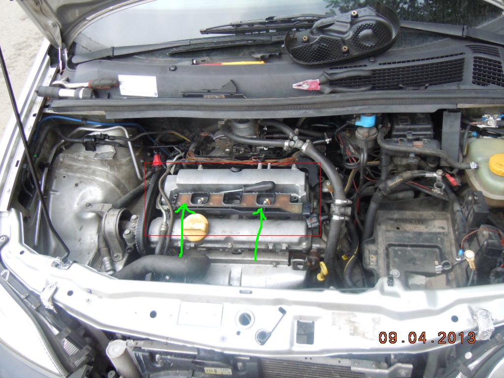

zap. lištu ?? co to je ?? Kde to najdu ??? ![Sad :(](./images/smilies/icon_sad.gif)

Jinak zapal. lista je pod krytem motoru, nevím teda jak u tvého auta ale u mě je to viz obr.
