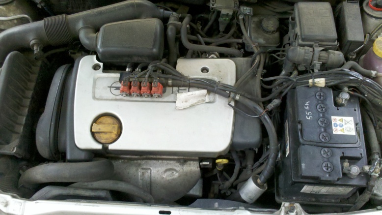

Ahoj , můžete mi někdo poradit , jak mám identifikovat motor , když je číslo vyrezlé . Motor mám v astře jiný než origo a přemýšlím nad rozvody 1999 1.6 16V XEL (po 90000km) mám zatím (76000km). To tu rozvodovou sadu povezu do krámu rozmontovanou a budeme to porovnávat?
Dá se poznat alespoň nějaká číselná řada kam by to zapadlo ? Díky za rady

nahoď několik fotek motoru.

Ahoj ,
tady jsou ty fotky, pokud se to z nich bude dát poznat ..
Jinak napiš , co přesně mám vyfotit.

A co na to TP?

Do TP lze zapsat větu:
číslo motoru nečitelné, zasaženo korozí. Takhle to měl kamarád na Seatu...

Tak tak za 50 - 100 Kč ti technik na STK udělá změnu.

je to vyražené na tom železu pod konektorem od lambdy a (měrkou), nemáš to ani na jedné z fotek.
vapadá to na X16XEL a bude to asi nečitelné jako u 99,9% našich miláčků
