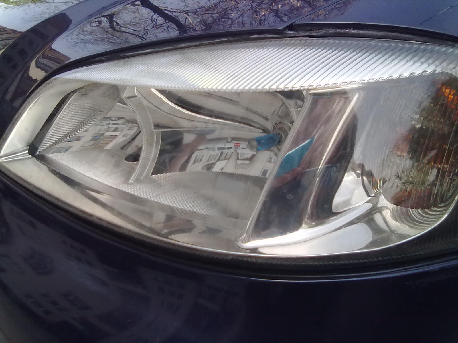

Nazdárek géčkari, chcem sa vám pochváliť s preleštenými svetlami. Doobeda som bol v jednom známom servise v HC a za slabé dve hoďky bolo hotovo za 24 eúr spolu 8) 8) 8) Na porovnanie pridávam foto. Čaute.

Nazdar,, fotky stačilo přidat do některého tématu, už tady jsou založené na leštění světel!.. jinak 24e není špatná cena, ale za ty prachy si to uděláš i doma, možná levněj :D

S týmto mám skúsenosti, že to je len dočasné. Pri preleštení sa naruší UV ochrana a zožĺtnu ti svetla. U mňa padla voľba na nové svetlá :)

Koľko rokov znamená - dočasné ? Zatial prejdem aj na J-čko.

Nicméně rozleštění ti může vydržet půl roku rok dva tři.
Já osobně sem si nechal rozleštit lampy, orignály. koupil jsem je zažloutlé no a po roce vypadali furt stejně hezky.
Ono nové origo 1ks světlo z krámu je kolem 3 tisíc :)

Aj moje lampy sú origo, tak som zvedavý koľko vydržia ....... :roll:

Koupí jeté origa v dobrým stavu nebo rozleští :)
Já koupil na aukru za 360kč obě lampy obyč zažloutlé. za 500kč nechal rozleštit :)

Dnes jsem lásce nechal vyleštit optiku: výsledek: :lol:
to první není původní stav, je to po tom co se na tom vyřádili s 2000 brusným papírem, ta druhá po rozleštění 8) :)

Ja som to bez žiadných iných úprav z 2000 šmirglom neriešil, kúpil som jednoducho v špecializovanom obchode leštiacu pastu na lak karoserie + leštiaci molitanovy nástavec a za max 10min prace na jednom svetle to vyzera dosť podobne ako u teba. 8) Totál price max 10é 8)

mne to kamarat rozlestil za 7 eur :D

používejte na to leštěnku s UV ochranou, vydrží déle jasné 8)
