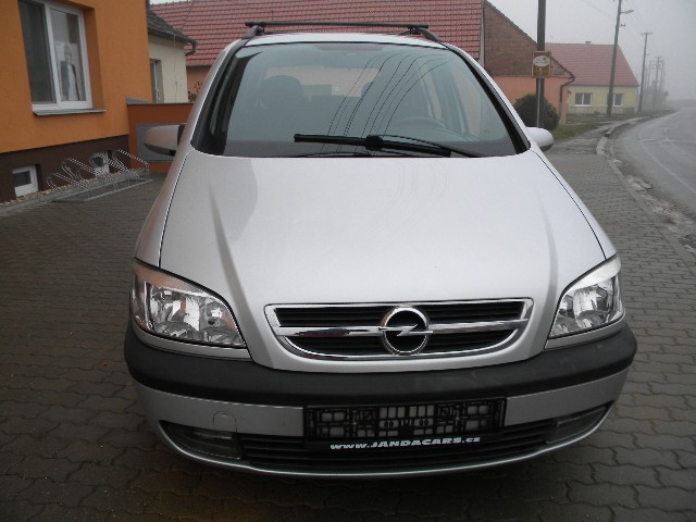

Zdravíčko pánové, prosím o radu. Hodlám se stát majitelem Zafiry a po pročtení všech pro a proti jsem se rozhodl pro 1.8i LPG, 92 Kw, rok 2004, dovoz z Itálie.
Byl jsem se na ni mrknout a zdá se být v pohodě, jen mě zarazila žlutobílá usazenina v hrdle nádoby na chladící kapalinu. Víčko mastné kupodivu nebylo, ale pro ním je 3 mm vrstva čehosi mastného po obvodu hrdla. Bojím se, že to znamená prasklou hlavu, ale víčko motoru je taky bez emulze (utřené? :wink: ), tak nevím. Zatím jsem se s tím nesetkal, proto se chci zeptat, jestli se někomu podobný blivajz usazuje taky.

Další stříbrná 8) , jak psal Marťásek řádný profil a fotky !!
Tak ať slouží :)
