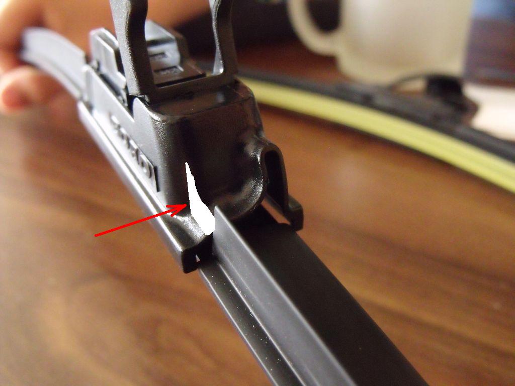

1. je potřeba sundat kryt držáku, z fotek je jasné který a jak 2. pak je potřeba sundat plastové konce, zamáčkne se packa, ale hlavně OPATRNĚ!!!!! když se ulomí je to k hovnu 3. stáhnout gumovou náběhovou hranu, vytáhnout stírací gumu a rozhodit kovové vodící lišty 4. otočit celý ten držák stěrače a seskládat to celé zpátky - hlavně pak zase OPATRNĚ na packy na koncích stěrače

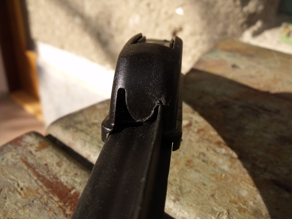

5. pak už jenom do plastového krytu vyfrézovat (nejlépe mikrofrézkou) dvě drážky na náběhovou hranu, nasadit a utírat

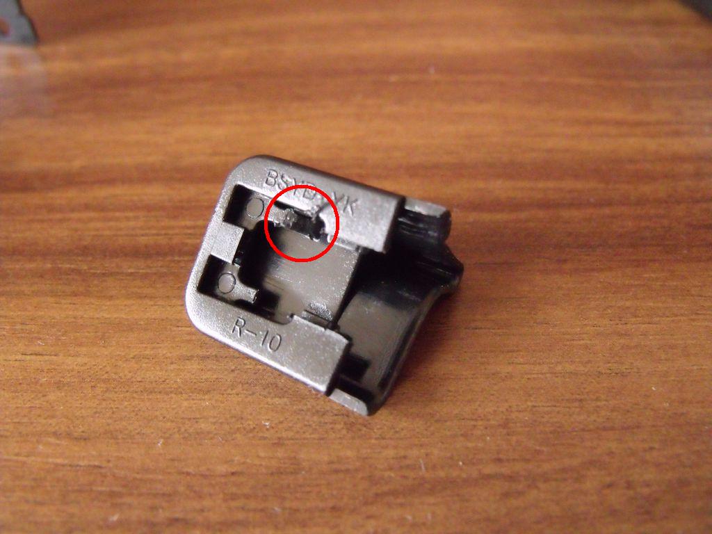

Vemte si jeden stěrač a na něm oddělejte ty umělohmotné konce (jdou vycvaknout s těch kovových lišt - drží to dvě umělohmotné pružné capky:
Pak vysuňte ty gumové spojlery a budete to mít takhle:
Poté oddělejte středový kryt úchytu stěrače k raménku:
Zde je onen problém kdy tento kus by jste potřebovaly zrcadlově obrácený. Na jedné straně bohužel upravit nejde jelikož tam chybí ten plast viz obrázek:
tak to tak tam budešte muset nechat a seříznout náběžnou hranu gumy toho spojleru, který tam dáte obráceně než byl původně a zajistíte ho tím umělohmotným koncem z protilehlé strany stěrače (ty dva umělohmotné konce prostě jen mezi sebou přehodíte z jedné strany na druhou)
Tím máme vyřešenou jednu stranu stěrače a teď druhá "lečí". Tam postupujte stejně, jen na tom prostředním krytu úchytu stěrače nožem nebo pájkou vyřízněte v plastu druhou protilehlou díru pro gumový spojler.
Co se gumového břitu týče, ten zůstává i s kovovýma lyštama naprosto stejně jak byl - i s tím úchytem na raménko stěrače.

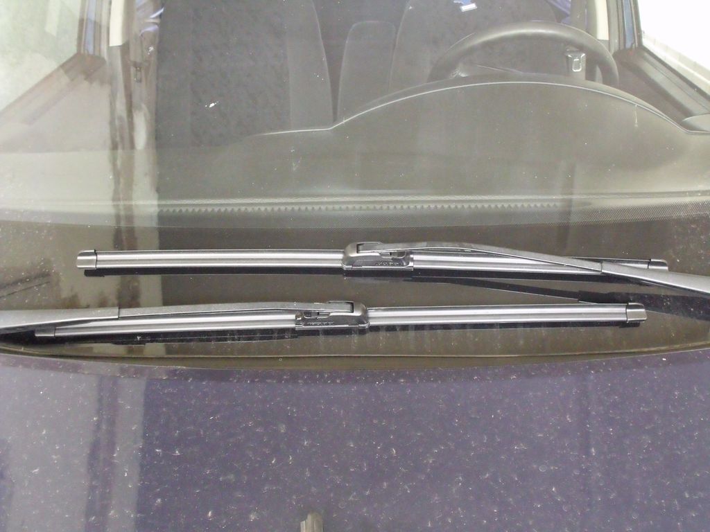

No a tohle je výsledek:

Tak jsem to upravil taky, jen jsem prostě sundal gumy, prohodil mezi sebou a vyřízl skalpelem díry na ty gumy a dal zpátky. Práce při precizním zpracování a opatrnosti, aby se nezlomily packy na plastových koncích, na 10-15 minut. Nesundával jsem vůbec prostředek, tedy tu kovovou číst z lišt. Proste jen otočit. Jdu dát na auto a uvidíme jak budou fungovat.
