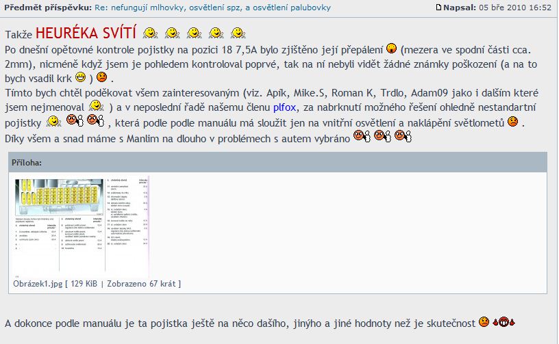

Jestli ti nesvítí ani osvětlení zadní RZety tak bych to viděl na pojistku :lol: 8) skus tady pohledat, nedávno se to řešilo a předtím ještě důkladněji :)
PS: Tak jestli si chceš počíst za co všechno může jedna prasklá (že Manli :lol: ) pojistka tak tady : https://www.astra-g.cz/forum/viewtopic.p ... multitimer a jinak to nejdůležitější máš tady :

:) Moc ti děkuju bylo to přesně tímhle tou blbou pojistkou kterou sem celej den neviděl. Nejhorší bylo to, že tam ta pojistka u mě vůbec nebyla! ten hajzl předemnou ji tam vůbec neměl to nevím jak o ni přišel. No jo Ještě, že sem si to auto kupoval u áček v Brně tím to beztak bude nicméně vám fakt moc děkuju já už nevěděl co s tím a na nic jinýho bych sám asi nepřišel. :lol:
