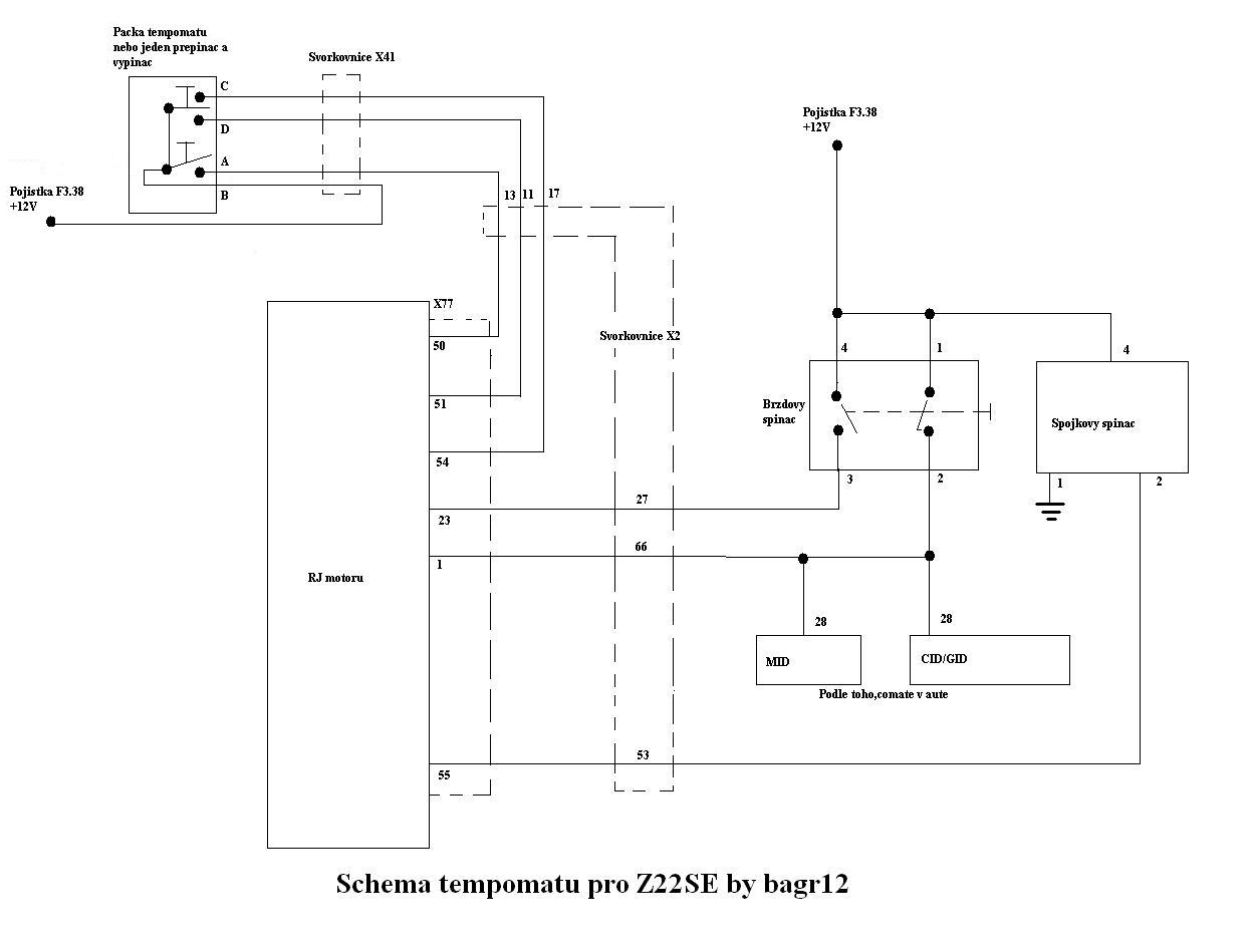

Zpracoval jsem cele schema zapojeni do jednoho obrazku,mel by obsahovat vse,ce je treba pro funkcni tempomat.Cisla pinu jsou pro Z22SE.
Dodavam, ze BEZ ZARUKY ,zatim nevyzkouseno.

Na to Z16XEP by sa nasla schema? Je to astra G r.v. 2003
dakujem... Arwy, ty budes istotne vediet... 8)

langdon2 píše:Na to Z16XEP by sa nasla schema? Je to astra G r.v. 2003
Spínač spojky:
pin 3 na X71/61
Páčka:
pin A na X71/62
pin D na X71/29
pin C na X71/44
Spínač brzdy by mal byť od výroby.

Dakujem, si poklad 8)
Pozeram ze to je presne ako Z16XE.... Snad to bude pasovat na to Z16XEP
