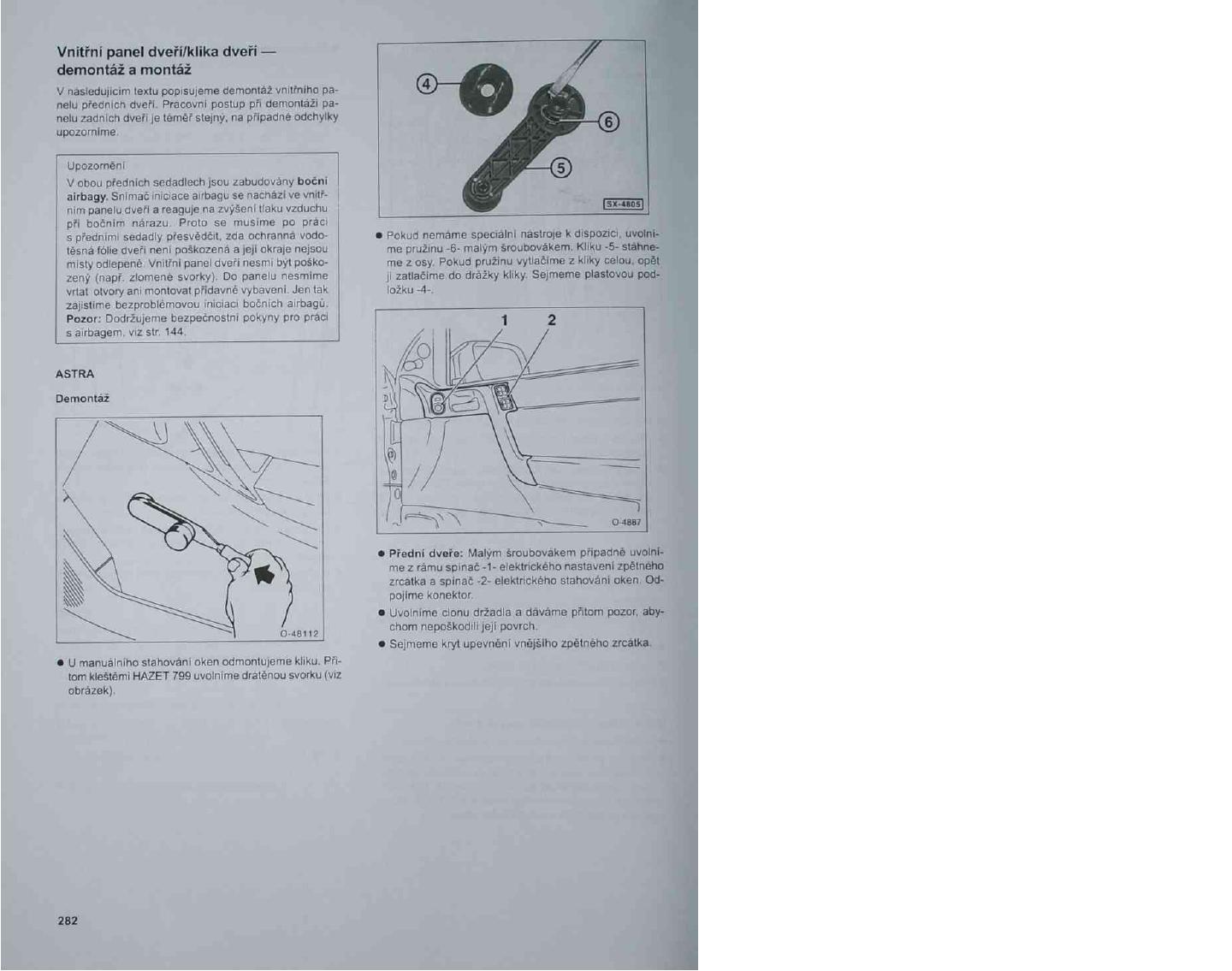

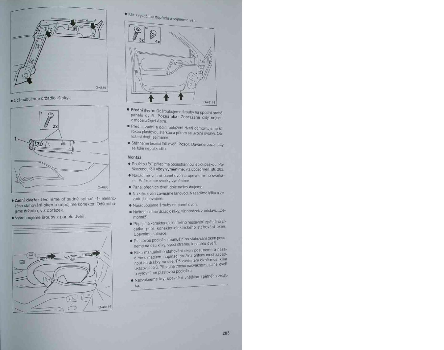

Dokázal bys mi napsat takový krásný návod i na zadní dveře?:D ale asi je to to stejné covasekpetr1 píše:Sundání tapecu ve dveřích je práce na pět minut, když se dloubu v nose.
1) tři šrouby s křížovou hlavou na spodku dveří
2) vydloubnu plochým šroubovákem ovladač zrcátek a odpojím z kabeláže
3) vydloubnu plochým šroubovákem ovladač stahování oken a odpojím z kabeláže
4) plochým šroubovákem vydloubnu vnitřní kryt madla dveří (v lemu) - je na zobáčcích.
5) vyšroubuji 3 šrouby ukryté v madle a za ovladači
6) vytrhnu trojúhelník výškového repra
6a) tapec oddloubnu od plechu dveří - drží na podobných trnech, jako trojúhelník výškového repra
7) celý tapec chytnu a od zámku tlačím směrem nahoru, aby vyskočil z hrany okna i s horní lištou - jde to ztuha, pomáhám si zevnitř šroubovákem
8 ) po vyskočení tapecu odpojím lanovod otvírání dveří - je nasunut v drážce.
A tapec je dole
PS: víš jak sundat venkovní prahy?:D že by se mi hodil taky návod:D potřebuju to sundat:) díky

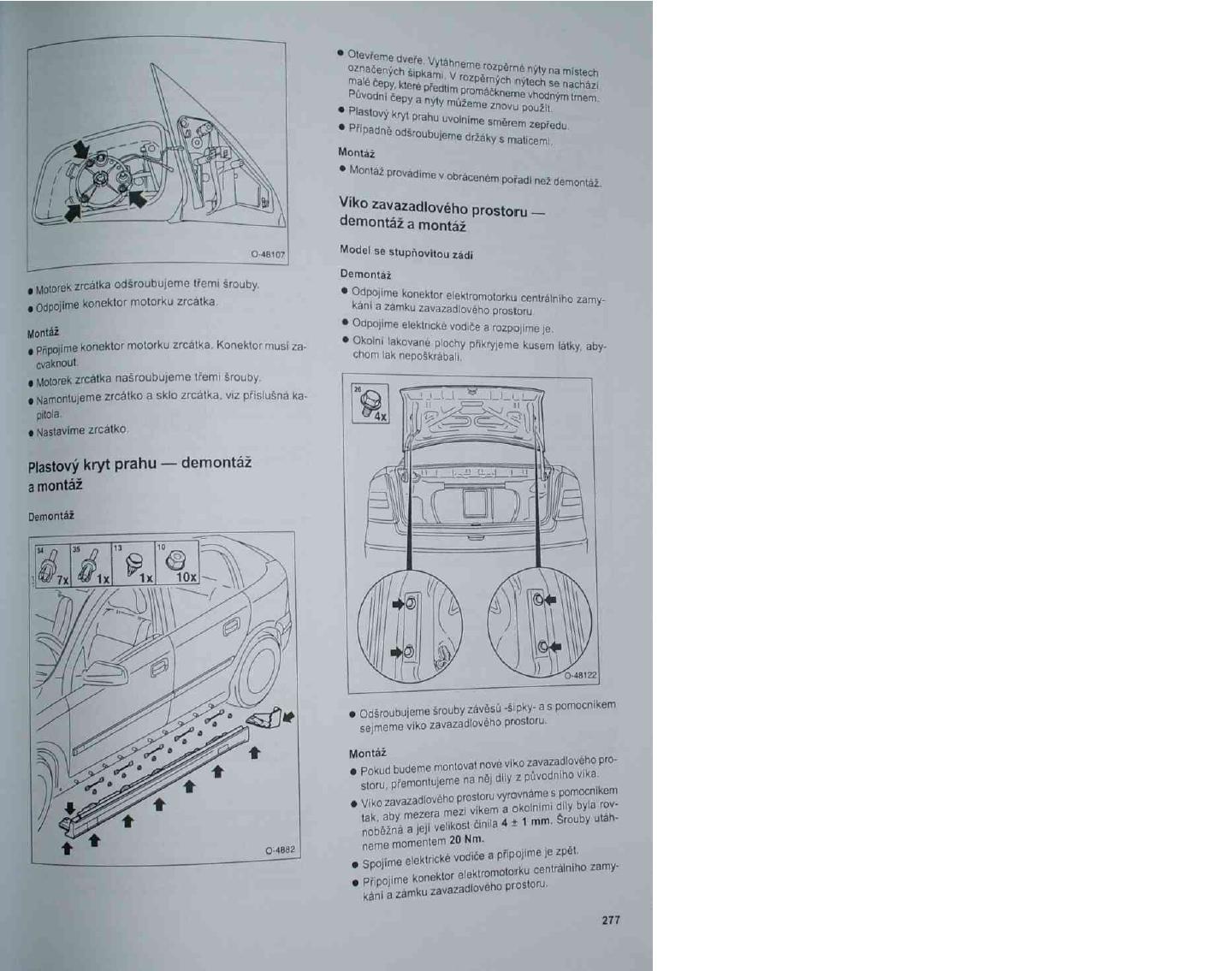

U zadních dveří je to víceméně podobné, jako vpředu. Vydloubni spínač stahování okna, pod krytkou v madle dveří je další šroub. Zespodu dveří jsou myslím pouze dva šrouby. Postupuj intuitivně, nemáš co pokazit.
Návod na sundání prahu a tapecu dle knihy Jak na to:

Díky moc!! už jsme si tu knižku stahl je to super diky:)

Re: Napájecí kabel zesilovače
Prosím tě mohl bys mi poslat návod na rozebrání levého zrcátka u řidiče,asi mi vyskočilo s motorku na štelovánívasekpetr1 píše:U zadních dveří je to víceméně podobné, jako vpředu. Vydloubni spínač stahování okna, pod krytkou v madle dveří je další šroub. Zespodu dveří jsou myslím pouze dva šrouby. Postupuj intuitivně, nemáš co pokazit.
Opel Astra G 2.0 DTI 74kw r.v. 2000
