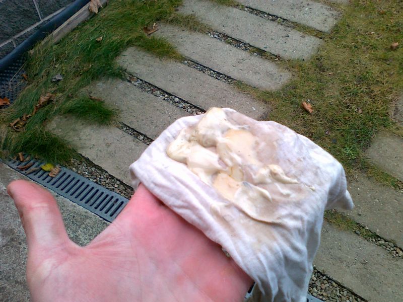

Čau chlapi, mám taky problém s emulzí. Objevuje se mi v chladných měsících ve velkém množství pod olejovým víčkem, když se oteplí, zmizí. Motor X16SZR, na LPG, vodu nežere ( sledováno už rok a stále setrvalá hladina ), ježděno POUZE dlouhé trasy ( Krnov - Praha - Plzeň ), jeto na Castrol Magnatec 10W-40, poslední dobou originál GM 10W-40, změna oleje tedy taky nepomohla.. I před přestavbou na LPG se emulze tvořila. Nevím, co bych ještě dodal. Prostě voda se neztrácí, trasy dlouhé, fakt netuším, čím by to mohlo být. Motor šlape jako hodinky, dle tacho 182000 km, zcela bez problémů. Jestli i v tomto případě těsnění pod hlavou.. pro ukázku přidávám foto, množství emulze je opravdu velké. Za kvalitu foto se omlouvám. Občas emulzi vyberu hadříkem, víko očistím, ale po pár dnech je tam zase. Za rady díky..

A hadici odvětrání motoru máš průchozí? Vypadáto, jako kdyby motor "nedýchal".

Hadice odvětrání klikové skříně zcela průchozí, škrtící klapka čistá...

jak dlouhé trasy jezdíš, jak často :? :? , v LPG bývá více vody než v benzínu.
nechej po projetí delší trasy víčko otevřené-tzv motor dýchat.

emulze na víčku je normálny aprirodzený jav, kedze sa tvori kondenz tak sa to vyzraza na viecku, robi to bia ked je chladno ;) a inak nechem ripat ale co takto upravit si naozv témy lebo " MENSIA RADA" napovedá velke nic o obsahu témy :P

Stávalo se to i když jsem jezdil denně do práce 40 km tam, 40 km zpátky. Teď jezdím jednou týdně do Prahy 350 km tam, pak 5 dnů pauza a 350 km zpět. Jasně, běžný jev, u některých aut se projevuje, u jiných ne. U některých k tomu např. olej i ve vodě, ale tady fakt jen emulze pod víčkem, ale ve velkém množství.. Jen proto jsem chtěl vědět názor, zda je to jakýmsi způsobem v normě.

tech 40 KM to beru, ale 350 km zpět by to nemělo být.
