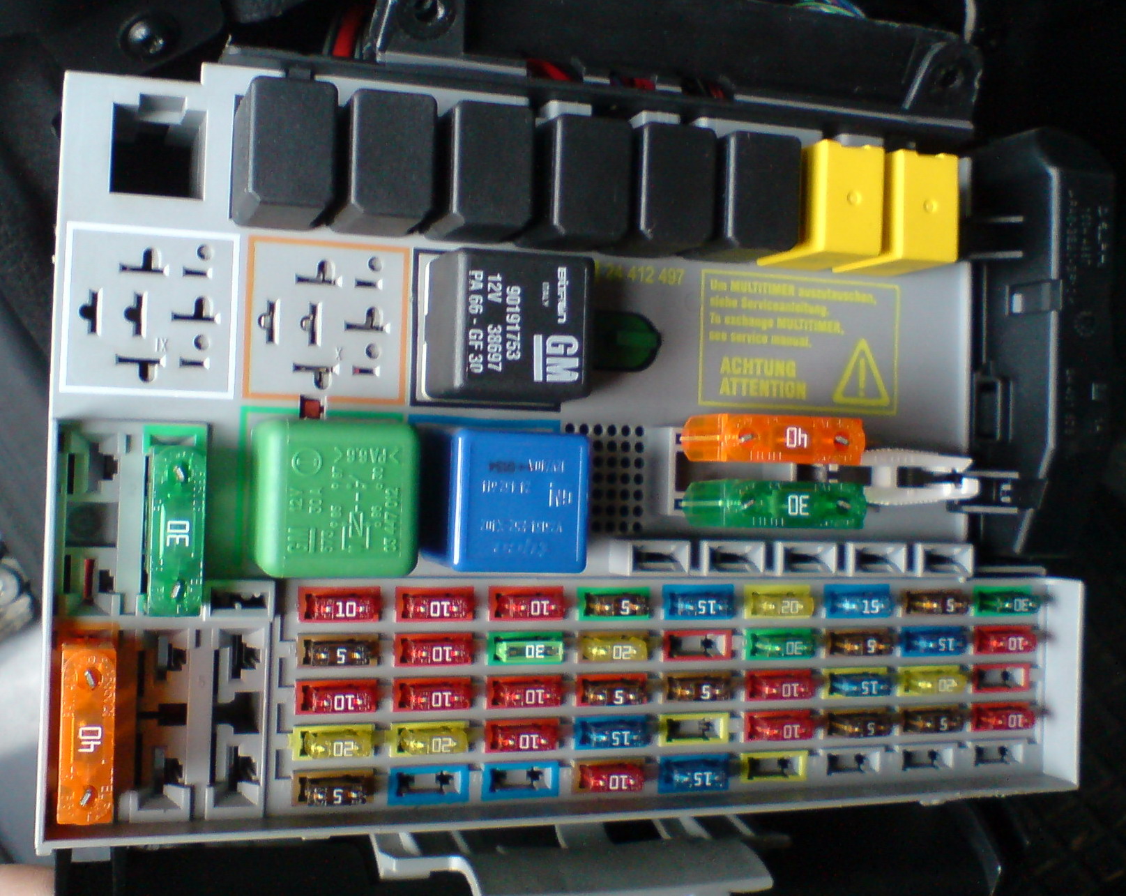

Tak jsem se rozhodl taky pro pametovy cyklovac do me Zafiry
zakoupil jsem AEV 2062 a ted bych se chtel, ackoliv jsem si cele tema i jina precetl, zeptat na par otazek, pro nektere mozna trochu hloupe otazky. Mel jsem dnes vyndanou pojistkovou skrin abych vedel co me ceka
zapojeni dratku dle popisu v tematu chapu
takze otazky
1. ktere z relatek na pojistkove skrini je to od steracu? cerne, modre nebo zelene
2. puvodni rele ponecham nebo ho vyndam - odstranim
3. jak se dostanu k zapojeni dratku na pacce? to musi jit volant dolu? hledal jsem ale nejak nenasel jak na to, tak jestli me nasmerujete
mel by nekdo fotku toho jak to ma zapojene v pojistkove skrini nebo si to klidne cele nafotil, klidne poslete na meil vejv@seznam.cz

pojistkova skrin

Opel Zafira 2.2i r.v. 2001 (Z22SE) - LPG
Re: Paměťový cyklovač stěračů
myslim ze to je to cerne
uplne ho odstranis
a volant sundavat nemusis,staci jenom vysroubovat ten kryt mezi volantem a pristrojovkou,drzi to na 5sroubech
v tom odkaze co sem ti sem dal je i navod na vytazeni toho stredoveho krytu,pristrojovku nemusis vyndavat to se te nebude tikat-https://www.astra-g.cz/demontaz-pristrojove-desky/
postup zapojeni je stejny jako u astry
uplne ho odstranis

Tak to byl fofr, moc dekuji ze odpovedi, myslel jsem si to ze je to to cerne
a jenm jeste dotaz ty tri
a) relé 53M - do kontaktu původního relé 30
b) relé 53S - do kontaktu původního relé 87A
c) relé 15 - do kontaktu původního relé 87
to jste dratek pichli do desky misto puvodniho rele? nebo jak jste to resili?

Uz som videl cyklovac prolepeny na poistkovu skrinku, ale pokial mas k dispozicii fastony do poistkovej skrinky tak to mozes prepinovat a osadit na povodne miesto.
Ja som bohuzial fastony nemal a lepit tam cyklovac na suchy zips sa mi nepacilo. Nakoniec som cyklovac dal za postkovu skrinku do malej krabicky.

te kabliky si musis napinovat stejnimy koncovkami jako jsou na rele nebo radosovich obrazcich.To rele muzes pripevnit suchym zipem a mas klid https://www.astra-g.cz/forum/viewtopic.p ... ac+steracu zapojeni by melo byt stejne akurat stim ze ti nepas to kolecko to nemas zapojit kam a mas tam i foto jak co rozebrat

Mrkni na stranu 10 tohoto vlákna, tam máš foto, co vyndat a kam jsem umístil AEV. Je tam i něco popisuvejv píše:to jste dratek pichli do desky misto puvodniho rele? nebo jak jste to resili?
Uděláš si 30cm (5x)drátek a na konce dáš samce a samici-konektory opačného pohlaví.
A to celkem 3x.
A od páčky je 2x se samicí.
5 samic na relé-3samci do desky na místo původního relé a ty na konci bez přijdou na páčku.

dratky hotovo, jdu t dat do kupy a chci se zeptat na posledni otazku
tzn. že kontakt 31 - zem na relatku - zapojit nekam na kostru nebo nezapojovat?5 samic na relé-3samci do desky na místo původního relé a ty na konci bez přijdou na páčku.

Samozrejme , bez kostry ti to nepojde.

Tak namontováno, a funguje presne jak má, super vsem díky
ps nejbetsi problem u me nastal s nalezenim kostry, no nakonec jsem ji bouchnul pod jeden sroub u pedalu

To je správně, je to kostřící bodvejv píše:nejbetsi problem u me nastal s nalezenim kostry, no nakonec jsem ji bouchnul pod jeden sroub u pedalu
