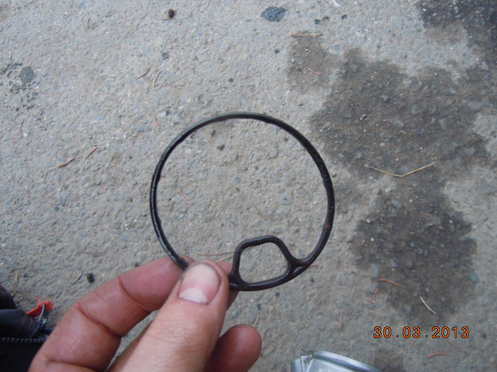

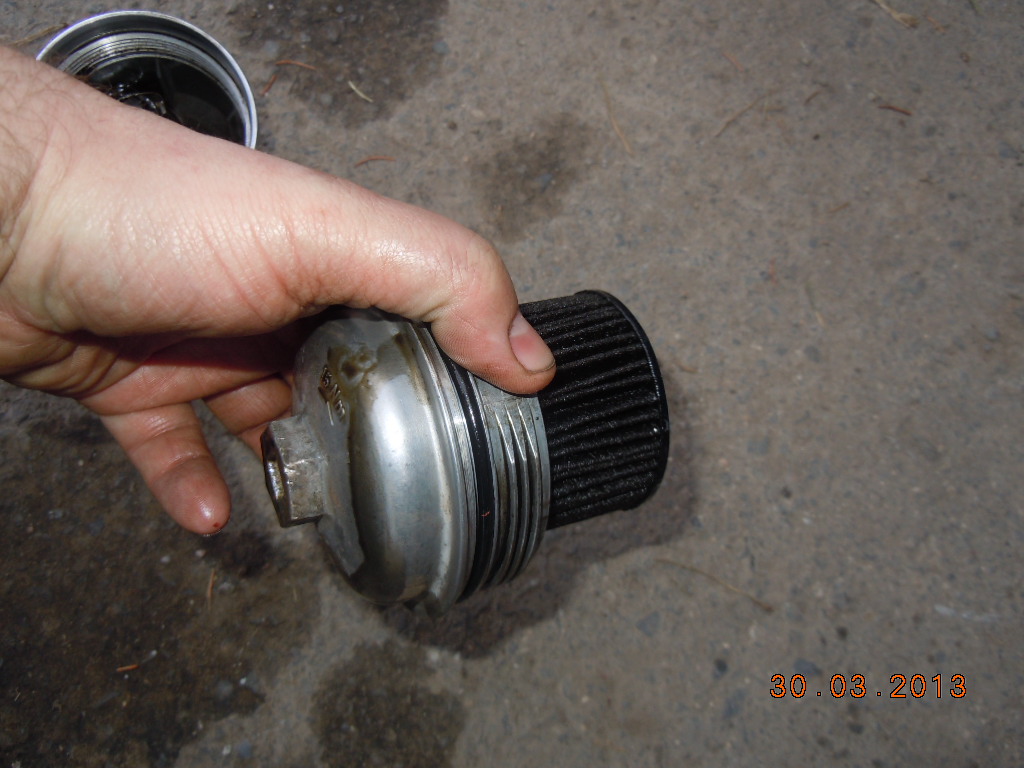

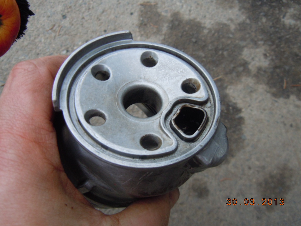

no...taky napíšu svoji zkušenost s výmněou oleje........já machr jsem šel do prodejny- olomouc a nakoupil jsem - 4lt oleje a olej filtr, s tím, že prodavači jsem nahlásil- zafira- 99 r.v. -1,8 16v.....a tak mi dal vše potřebné.....přijel jsem domu......zvedl auto- povolil šroub- vypustil olej-a dal se do povolování olej filtru- už asi někteří tuší , co se mi stalo- no prostě jsem zjistil, že na autě mám filtrový hliníkový obal, v nemž je filtrová VLOžKA a Né žádný jednotný filtr olejový, jak jsem býval zviklý!!!!
Takže šup na kolo.....šup do přerova a teprve na druhý pokus jsem koupil ten Správný filtr...
Pokud mužu doporučit u těchto motorů, pro jistotu si koupit i gumové těsnění mezi blokem motoru a tím hliníkovým obalem![Cool 8)](./images/smilies/icon_cool.gif)
