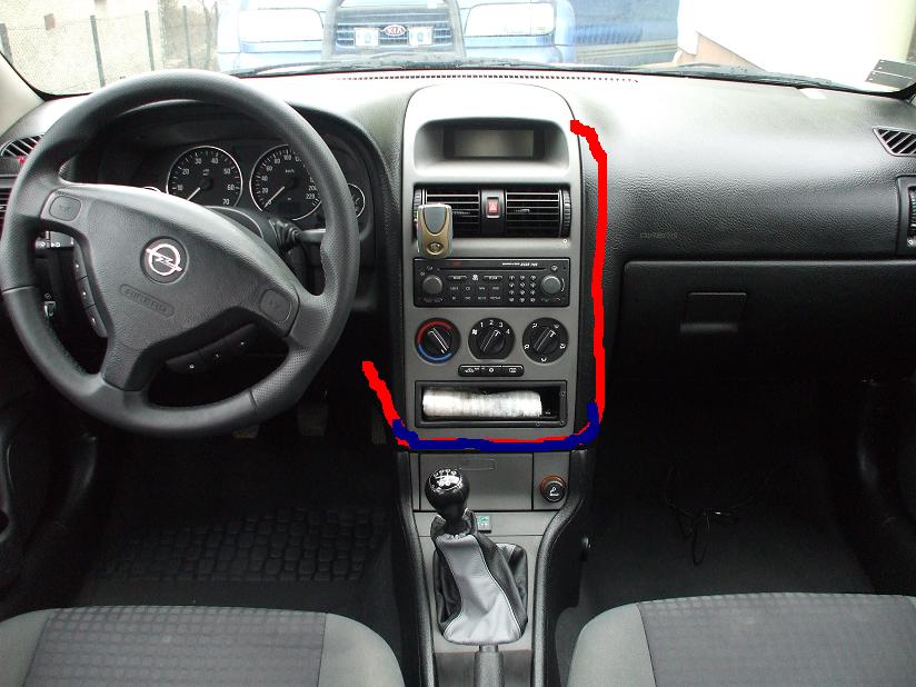

Čo sa týka napojenia kabeléže na čidlo v prednom nárazníku, tak u Tvojho motora je to jedno (signál z čidla okrem displeja využíva ešte automatická klimatizácia a RJ PSG 16 - dvojlitrový diesel). Originálna kabeláž bude ukončená vo svorkovnici X2 na medzistene medzi motorom a kabínou.

Moc ti děkuji..jen ještě..ten multimetr..kde bych ho mohl hledat? Je to u ovladani osvetlení?Nebo to můžu napojit na osvětlení budíků? A to ukončení kablu z čidla..mezi motorem a palubkou..je asi tak kde?

Macku multitimer je zasunutej zezadu v pojistkách u řidiče 8) Vím o čem mluvím, že Karle ? :lol:

já bych spíš ještě pohledal, neviděl sem astru bez přípravy na tid

Ještě pohledám.,ale šťoural jsem se v tom asi hodinu a nic jsem nenašel. Ještě zkusím místo za kastlíkem spolujezdce..to jsem vynechal. Jinak jsem to projel od pojistek az po stř.panel..a nic.I budíky jsem mel venku..

ten kabel najdeš právě když vyndáš kastlík, nikde jinde ho nehledej

Káblový zväzok ide poza sredovú konzolu tak ako je to nakreslené na obrázku. Časť vyznačená modrou farbou je vedená v plastovom profile tvaru U omotanom izolačkou. Po vybratí kastlíku uvidíš pravú stranu toho profilu a kabeláž smerujúcu nahor. Tam hľadaj ten konektor.

Tak to je super.. Hodinu se se..u úplně na jiný straně..no neva..nic jsem nezkazil..
