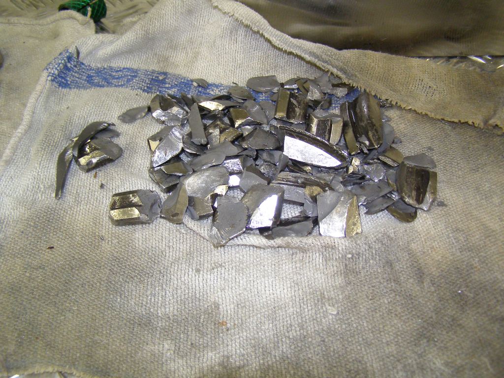

Mě to právě nehučelo, tedy ne tak jak jsem to znal ze služební oktávky. Nic méně to pískání a křípání je hnusný, teď v práci furt měnímě ložiska v zoufalém stavu, rozskřípaný skříně, kuličky ve tvaru soudečků...rozdrcený prstýnky. Při každým skřípání to vidím před očima a přemýšlím co by asi Barča dělala...
