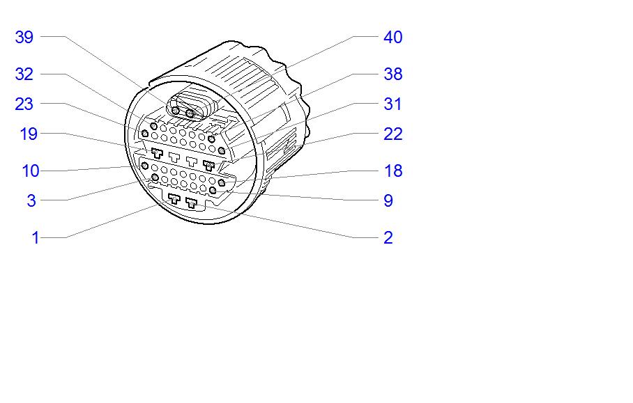

S dovolením autora-už nevím kde jsem to stáhl.Děkuji. :oops:
2 - červený 2.5 - pojistka F3.20 30A - spouštěč okna
5 - šedý 0.5/0.75 - zrcátka
12 - černý 0.5 - pojistka F1.15 7.5A - signál +12V pro ovládání oken
14 - černý s modrým pruhem 0.75 - centrál
16 - modrý s červeným pruhem 0.5 - spouštěč okna
17 - šedý se zeleným pruhem 0.5 - spouštěč okna
19 - černý s bílým pruhem 0.75 - zrcátka vyhřívání
20 - žlutý 0.75 - repro
21 - černý s červeným pruhem 0.5/0.75 - zrcátka
22 - hnedý s žlutým pruhem 0.75 - repro
23 - červený se žlutým pruhem 0.5 - spouštěč okna
25 - černý s žlutým pruhem 0.75 - centrál
27 - modrý 0.5/0.75 - zrcátka
34 - černý s červeným pruhem 0.75 - centrál
39 - zelený 0.5 - senzor bočního airbagu
40 - zelený s bílým pruhem 0.5 - senzor bočního airbagu

Už se pytvám v tom zapojení. Jestli jsem to dobře vykoukal , tak na tom konektoru X3 je ještě na pozici
1 kostra - hnědý 0,75/2,5
31-šedo červený 0,5-spouštění okna
32-modro zelený 0,5-spouštění okna
11-šedo bílý 0,5-spouštění okna
8-modro bílý 0,5-spouštění okna
33-bílý 0,5- bezpečnostní vypínač zadních oken
Tak mě napadá, na co jsi to vlastně napojil, aniž bys přitáhl další dráty? Určitě to není stmívané multitimerem, takže centrál??

Použil jsem 39 a 40.Jeden na spínač vnitřního osvětlení(ve sloupku) a druhý +.No a to končí v tom oválku.Ve dveřích jsem už musel pokračovat sám,podle svého nápadu.

Na airbagy??? Předpokládám, že to máš jako volné pozice. Já myslel, že je ten konektor komplet obsazený, ale už je mi jasné, že ne a to skýtá spoustu možností. Jen ještě nevím, jestli je ten konektor komplet obsazený pinama. To je na další výzkum na autě.
Jestli se dostanu přes konektor do dveří, tak to dodělám se stmívačem :)
EDIT: Zrovna jsem našel, že už jsi to řešil v jiným vlákně. Takže pro mě negativa. Ve dveřích mám senzor airbagu a nezapojené piny v konektoru nejsou :x
Snad něco vymyslím, toho světýlka se nechci vzdát :o
