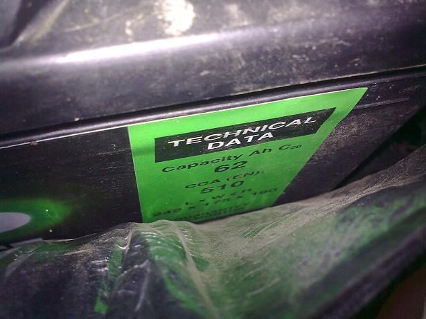

Zdar chlapi, v baterkách se skoro vůbec nevyznám, momentálně mám v autě baterii s kapacitou 62 Ah. Raději přidávám foto technických dat co jsou na ní. No jde o to, že otec ( od toho auto mám ) ji tam na jaře kupoval novou, ale předtím tam byla nějaká silnější. No a teď v mrazech když sednu ráno do auta tak startuje, ale někdy mi příjde že hůř otočí motorem. A to jsou teprv -2 stupně, co až bude -15 . A proto se ptám, jaká by měla být origo baterie u motoru Y20DTH ?

Mailo píše:A proto se ptám, jaká by měla být origo baterie u motoru Y20DTH ?
70-74 Ah by byla vhodnejsi, ale pokud je AKU co mas nova a drzi kapacitu, bude stacit.

Mailo
Příspěvky: 184
Registrován: 19 zář 2010, 13:17
Re: Autobaterie
Příspěvek od Mailo » 27 lis 2010, 13:19
Mitom píše:
Dík 8) No uvidím až ještě přituhne jaké budou starty.. :lol:

Mailo
Příspěvky: 184
Re: Autobaterie
Příspěvek od Mailo » 27 lis 2010, 16:12
spermin píše:KDY JSI NAPOSLEDY NABÍJEL :?
1/2 roku, nezdá se Ti to kratkou dobu :?
To je na koho? na mě? Ještě nabíjená nebyla, protože ve vyšších teplotách startuje bez chyby... Takže mě jen zajímalo, jestli ty horší starty teď v mrazech nejsou způsobeny menší kapacitou než má být...
