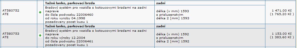

zdravím ... rád bych se vrátil k tomu, jak vybrat správný typ lanovodu k ruční brzdě. Když se člověk podívá do více e-shopů, skutečně zjistí, že se nabízí zpravidla 2-3 typy (povětšinou to ATE, ale mohou to být i jiní výrobci), které se liší vcelku nepatrně údajem délky, ale, a to je poměrně zajímavé, vcelku dosti rozdílnou cenou 1300-1700-1900. Obrázky zpravidla chybí anebo nejsou v dostatečně velkém rozlišení, aby si člověk mohl prohlédnout detaily. Zpravidla je dále uvedeno (anebo také NE a to nebývá zas až tak zřídka), že tento typ je od-do roku výroby, anebo výrobní serie od-do, anebo čísla podvozku od-do anebo číslo karoserie apod., viz.i mnou přiložený obrázek.
Kdesi zde na foru je popis jak z VIN zjistit číslo karoserie (anebo podvozku?), takže prý 6 posledních čísel je prý údajně toto číslo karoserie. Všechna čísla, která jsem zde předtím zmiňoval, jsou ale 8 místná. Přiznám se, že jsem z toho tak trochu jelen. Potřebuji koupit lanovody, moje poslední 8-mi číslí z VIN je X810 9855. Když jsem se poptal v pár e-shopech, ať mi poradí, tak mi vždy nabídli to nejdražší, tj.délka 1593 mm. Dle mého názoru by tam ale správně měl být ten rozměr 1592 mm (tudíž i levnější). Jinak .. pro zajímavost .. starý lanovod jsem vymontoval a naměřil jsem 1600mm, spíš možná ještě o něco málo víc ... že by se tak vytáhl? no možné to je.
Můžete se mi k tomu někdo ze zde přítomných a více zasvěcených jedinců vyjádřit. Třeba to pomůže i dalším účastníkům tohoto, myslím jinak velmi dobrého fóra. Předem moc díky.

takže problém vyřešen, zakoupil jsem nakonec značková lanka od německého výrobce TRW-Lucas GCH2098, délka 1590mmm, systém Bosch, cena 890,- Kč, což je myslím oproti těm drahejm napodobeninám od ATE, co tady distribuuje např. ELITE úplně super cena. Lanko tam pasuje bezvadně. Odpovídá to OEM kodům OPEL 244 25 108 (5 22 003).
