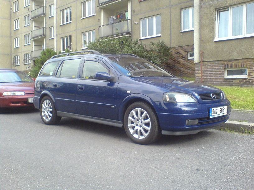

mam astru tiez na origo R15 diskoch a gumy 195/60,ale spekulujem,ze si doprajem R16 s 205/50
toto
poradte,ci sa prejavi nieco negativne,vzhlad bude lepsi (aspon dufam :wink: )
ale co sa tyka spotreby a zatazenia capov vplyvom tvrdsieho pruzenia,pripadne hocico,co ste si uz postrehli na vasich astrickach...
vdaka za kazdu odpoved

Příspěvek od lukaskpd » 27 zář 2010, 20:38
skoro kazdy tu ma 16 a aj 17 a pohode

Příspěvek od mexxo » 28 zář 2010, 08:41
U 16tok sa neprejavia žiadne postrehnutelné negatíva. :wink:
