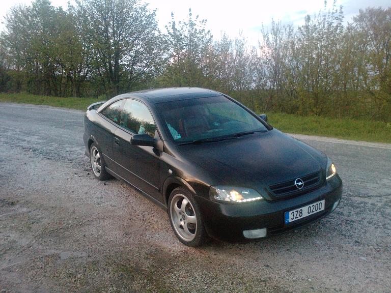

muj Bertik ![Very Happy :D](./images/smilies/icon_biggrin.gif)

Pekny to mas, ale nevim co na takovem aute delaji tuzingove lampy ![Rolling Eyes :roll:](./images/smilies/icon_rolleyes.gif)

no ty přední jsem tam dal já, ale ty zadní stříbrné pujdou brzy vyměnit za klasické ale zatmavené...

Včera jsem namontoval original zadní lampy, dodatečně zatmavené. A výsledek je parádní ![Very Happy :D](./images/smilies/icon_biggrin.gif)

No vidis par stovek a co to se zadkem udela.Dobre ze sis je nechal zatmavit 8)To je luxus oproti tem hnusnym co si tam mel predtim ![Very Happy :D](./images/smilies/icon_biggrin.gif)
