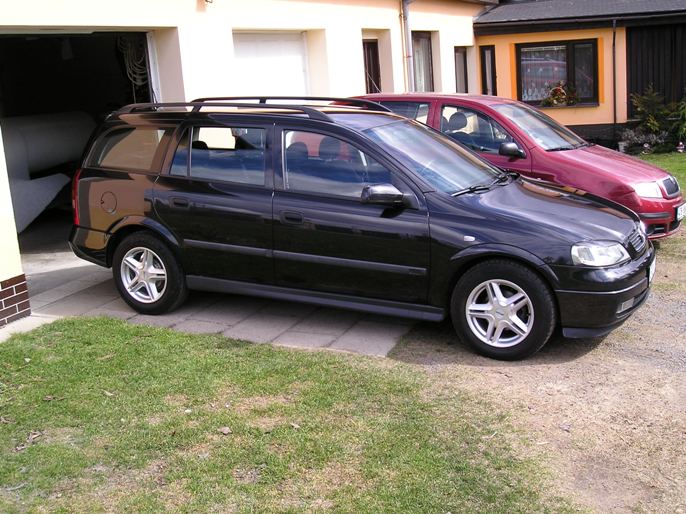

Nemakač: originály nekupuj, pokud pod ně nechceš dát podložky, jsou dost utopené. Vem si nějaké s ET 35-42, víc ne. a šířku ráfku klidně i 7". Já jsem koupil tyto
https://www.astra-g.cz/forum/download/fi ... &mode=view
a tak to vypadá z boku
mají rozměr 7"x15, ET 37 a je to tak akorát. Ven to neleze, běhoun je zakrytý, nikoho to dráždit nebude a utopené to taky není.
A byly za čtverku i s gumama z sBazaru.
