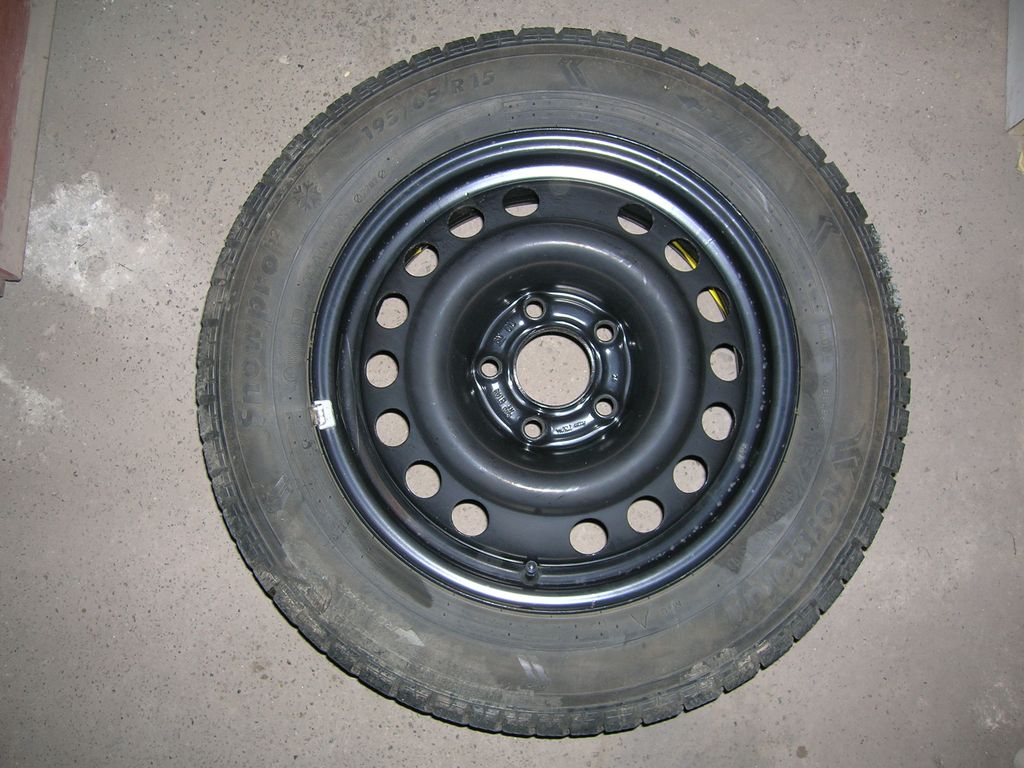

dnes jsem po přezutí Záfy umýval zimní plechy a všiml jsem si nějaké žluté nálepky s číslem 80 km/h (teda spíš jejího zbytku), trochu ve mně hrklo, protože jsem si toho nějak nevšímal (mám je na autě 3. sezonu ), ale tak nějak mi došlo, že by se tento disk měl používat pouze jako rezerva, podle označení na něm je to origo GM 6Jx15 ET49 (sice na Astru ale to je fuk) a pak je tam nějaké označení H2 a QU což nevím co je, tohle označení mám na všech 4 plecháčích, můj dotaz tedy zní: jsou všechny 4 plechy JEN jako rezerva nebo jsou to plnohodnotné kola, na kterých se může jet i 200km/h (samozřejmě když to přeženu)??

Já to mám u kupé taky tak, a není to proto že máš jako běžnou sadu kol jiný rozměr ? To znamená že máš třeba běžně 17", ale rezerva je 15". Takže proto ta snížená rychlost.

No já teda nevím, ale tohle označení bývá na rezervách, coby dojezdových kolech (mývají i užší pneu), ale ty jsou žlutě značený i po obvodu a vypadají teda jinak a to tvoje vypadá jako obič plecháč, asi by jsem se toho nebál

adam: tím to nebude, mám 15" jak letní tak i zimní
defender: ty máš asi na mysli takové to 13" šidítko, že jo
jako jezdil jsem s tím 150 po dálnici a v poho, ale teď teda nevim . . .
právě mně zaráží to, že ta nálepka je jenom na jednom z těch 4 a přitom mají všechna 4 kola stejné označení

Já to mám v kupé taky, je s nálepkou ale na autě jako hlavní kola mám psané 17".

No oni ty šidítka jsou podle mne i 14 a 15", asi záleží který auto má jakou dojezdovku, ale toho co máš bych se fakt nebál, prostě strhni tu nálepku a neřeš to
Adame a jaký na tom máš origo gumu, možná to bude ten hlavní limit pro to dojezdový kolo (třeba dojezdový gumy jsou atipa s bezpečnou maximálkou kolem 80km/h např. 195/40/15 atp.)

tak už vim, co znamená to H2
ale co je to to QU . . .

6 J x 15 H2
Jedná se o ráfek s hlubokým prolisem, široký 6 palců, s patkou typu J, průměrem ráfku 15 palců a hřbety v provedení "Double-Hump".

QU je ident disku pro opla. (ocelové kolo 6Jx15, 5x110)

Mám tam normálně 195/60 15
Re: regulerní plecháče nebo JEN jako rezerva?
ráfek je normál, a co l
pneu, jaký má index rychlosti, tím bych se řídil,

Já si myslím k původnímu Mike.S ovému dotazu, že na těch diskám byly gumy, které splňovaly nějaké jinačí limity, proto tam byly ty žluté nálepky. disky budou asi v poho. Dokonce na minulé astře, ktará byla dovezena na zimních, byla na přístrojovce nalepena nálepka omezující rychlost kvůli pneu, ale tu jsem hned sundal, aniž bych ji vyfotil.

tak to jste mě uklidnili, díky
