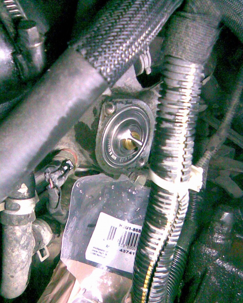

Cus. Menil jsem termostat na Y17DT (1.7DTI) a pridavam fotto.
Po vymene vlozky termostatu, motor na provozni teplote 85° po cca 15km.
Re: Termostat
Co za značku a typ termostatu jsi dával?
