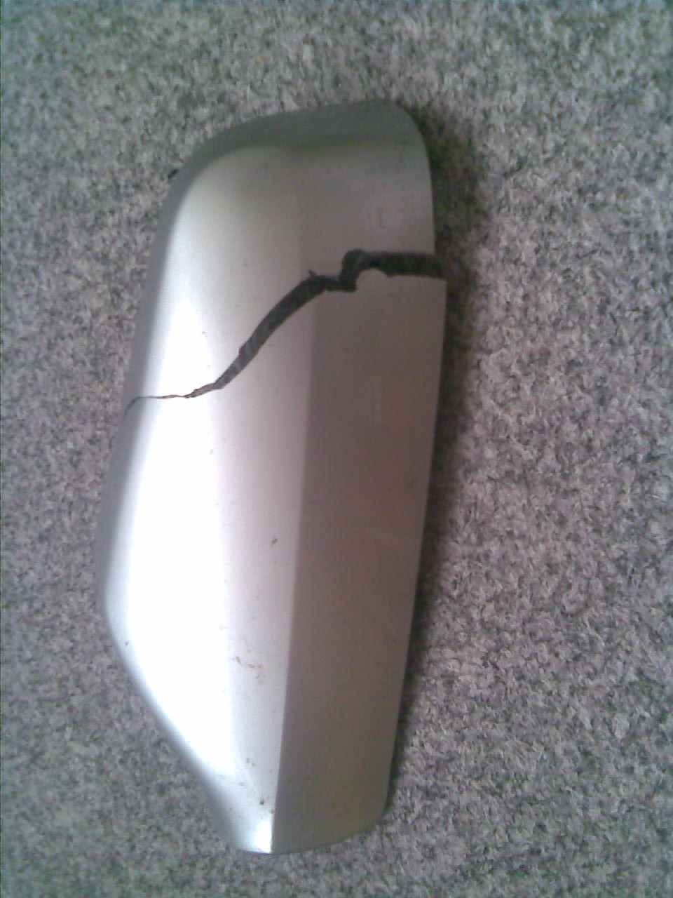

Presne takto isto dopadol kamoš s háčkom. Parkoval na hlavnej ceste totižto..
Akurát on mal obal ok len samotné zrkadlo ko.. Som mu zohnal nové...
Treba sa spýtať chalanov čo robia s ND. Určite to niekto bude mať aj v rovnakej farbe. Poprípade samotné zrkadlo kúpiš nové, na háčko stálo 14ečiek
Pokud chceš, měnit jen to sklíčko, tak ho opatrně podeber (elektricky si to sklo nakloň tak aby se Ti dole udělala škvíra) a vyloupni. Pak z něj vypojíš myslím dva dráty na vyhřívání, vyměníš za nové, zapojíš namáčkneš zpět a hotovo.
Ahoj, auta a zrcátka je mi líto. Něco podobného se mi stalo asi před rokem, zrcátko u spolujezdce, také v elektrice a vyhřívané. Docela mě to tenkrát rozladilo. Vyměňovali jsme (mám šikovného pomocníka) pouze sklíčko, stálo asi 680 Kč, už si nepamatuji přesně. A postup výměny od M.erika je OK, má to vyzkoušené.
