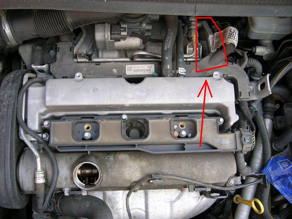

pokud máš na mysli RJ motoru, tak ta je tady

mam na mysli ridici jednotku , kde se vymeni 2 cipy za 2 cipy se zvysenym vykonem ( ja jsem v tomto laik ) , ale pokud je to obrazek ze zafiry ( prvni motor dodavany pro zafiry ) tak hned skocim do garaze a kouknu na to ...
Re: Kde najdu ridici jednotku pro vymenu cipu
Příspěvek od Mike.S » 12 zář 2009, 20:17
je to fotka motoru Z18XE, tzn. že to byly ty druhé motory co se dávaly do Zafir, ale teď se dívám, že ty máš Y20DTL, takže ta jednotka může být trochu někde jinde :oops:
