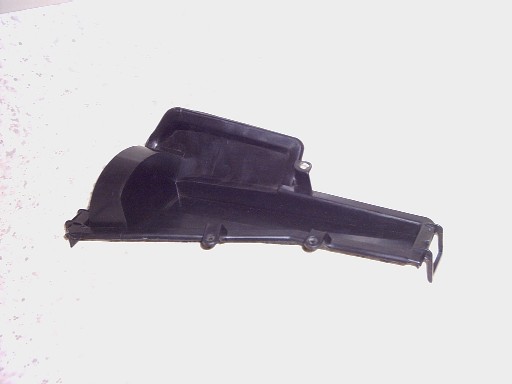

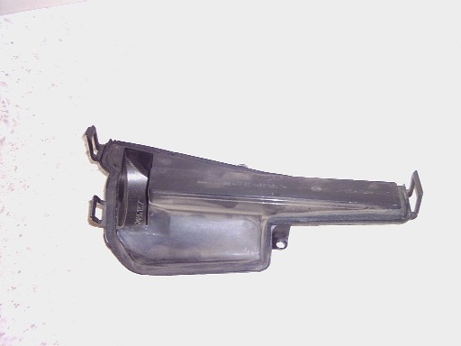

Tady jsou fotky víka uchycení filtru u modelu 2003 s klimou a filtr má rozměr 290x200x30
zevnitř je těsnící pěnová guma takže se nemusí tmelit .
