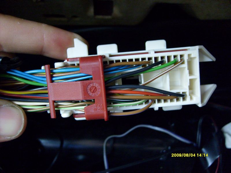

a co as tyka budikocv, ja rozoberiem komplet budiky, na plosak prispajkujem ledku. ona ma napajanie priamo z budikov a druhy vyvod je asi pin 14 (teraz neviem presne, buduci tyzden sa do toho pustim). Na tento pin napojim kabel z tempomatu (pin J).
ja nemam osadeny pin 14 - ak je to on - ale mam osadene piny 5, 6 (to su kontrolky na symboly nad palivomerom) a tie vyberiem a presuniem na kontrolky tempomatu a naklonu svetiel - (ja to mam ma signalizaciu nezapnutych svetiel)
presne cisla mozem dat az buduci tyzden, teraz dovolenka
tie LED, ja kupim SMD led, a odpor 330 - 480 ohmov. vysokosvietivu by som nedaval, mal som taku a v noci dost oslnuje, ale to bola modra, zelena neviem
