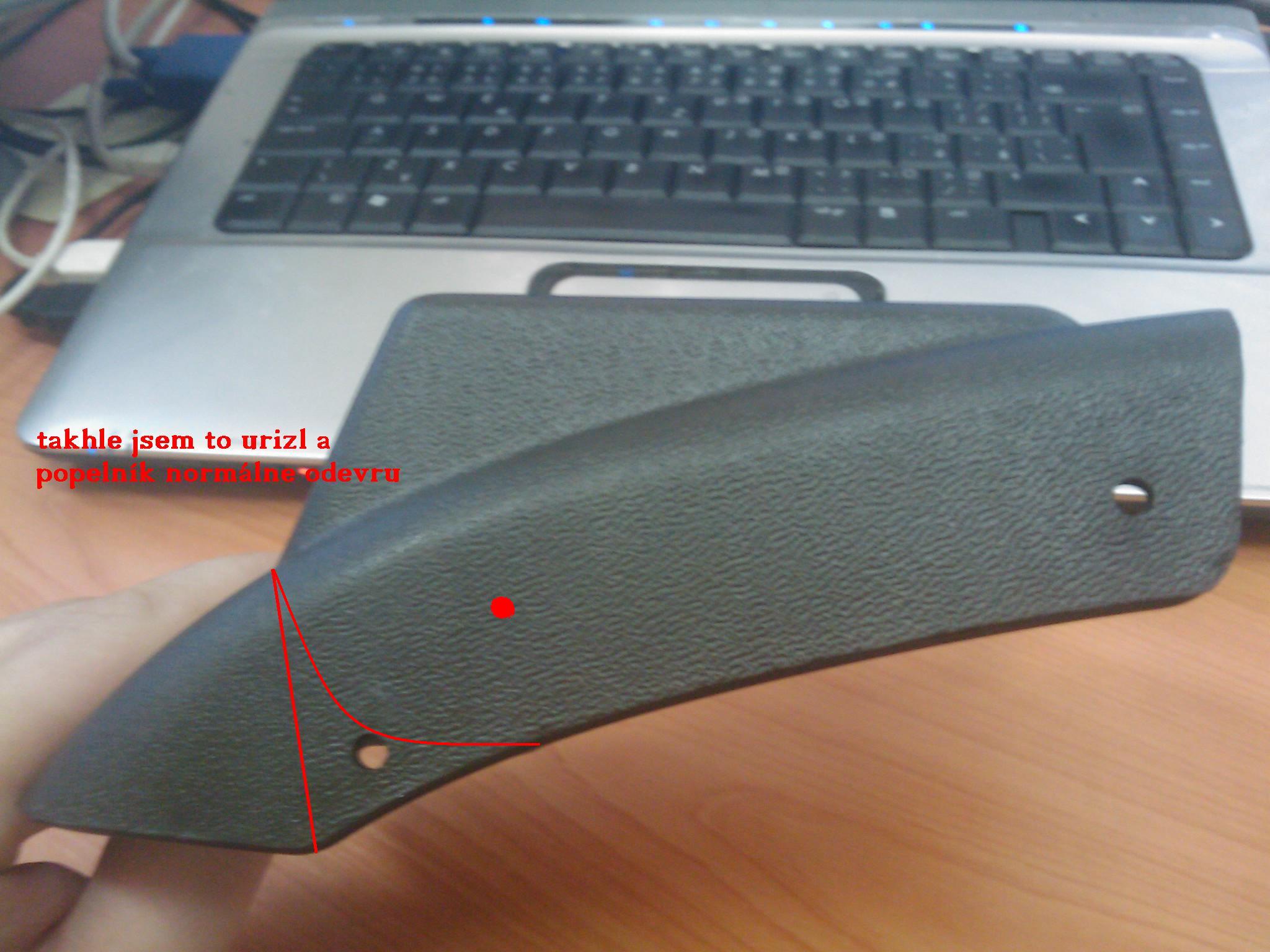

Ja to na zadní části uřízl provrtal novou dirku a vpohodě popelník normálně odevřu takže jsi stím musíš trochu pohrát
viz Obrázek
