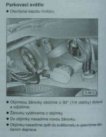

dneska jsem chtěl vyměnit žárovky u parkovaček a stal se mi nepochopitelný zásek. Když odpojím konektor, otočím objímkou o 90st. a pak začnu za patici tahat, tak to nejde ven. Setkali jste se s tím už někdo? Je tam snad nějaký fígl?

Nějak to jít ven jak píšeš jít musí, zkus jí při vyndavání naklánět, nebo zkus otočit o 90°na druhou stranu.

Nakláněl jsem s tím jak divý. Na druhou stranu to nejde.

musí to jít, mrkni na tohle:

JJ. Z toho jsem samozřejmě vycházel.
Dneska jsem se na to vrhnul znovu. Svítil jsem si dovnitř a sledoval kde to vázne. Bylo to v ožužlaném plastu. Zasahoval až do vybrání pro vysunutí. Tak jsem pořádně zabaral a povolilo to. Žárovka byla úplně černá. Jinak máte nějaký tip na lepší žárovky,
