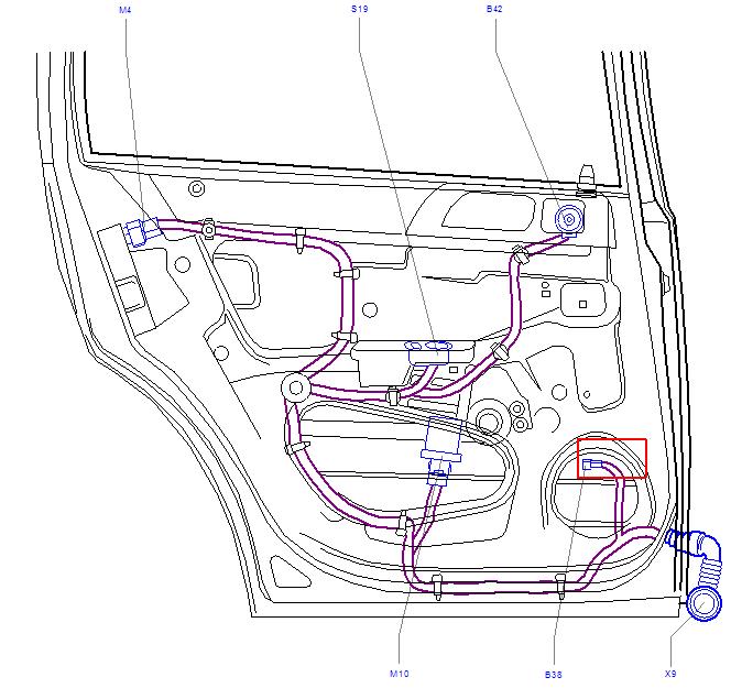

Rozebrat bys musel "jen" tapec a pak odcvakat ten kabelový svazek ve dveřích - vede tam viz obrázek.
Ale zkus rozebrat ty dveře a vycvaknout konektor u toho zámku (nejlíp se to udělá, když odšroubuješ ten zámek a vyndáš si ho ven i s tím kabelem - má tam takovou vysouvací pojistku), pak vytáhnout konektor v průchodce mezi dveřmi a kastlí a ty kabely problikat zkoušečkou. Pak
lehce zjistíš, který je ještě v pytli...
A přímo k tomu zámku vedou kabely barvy Černo-modrý, Černo-žlutý a Černo-červený.
