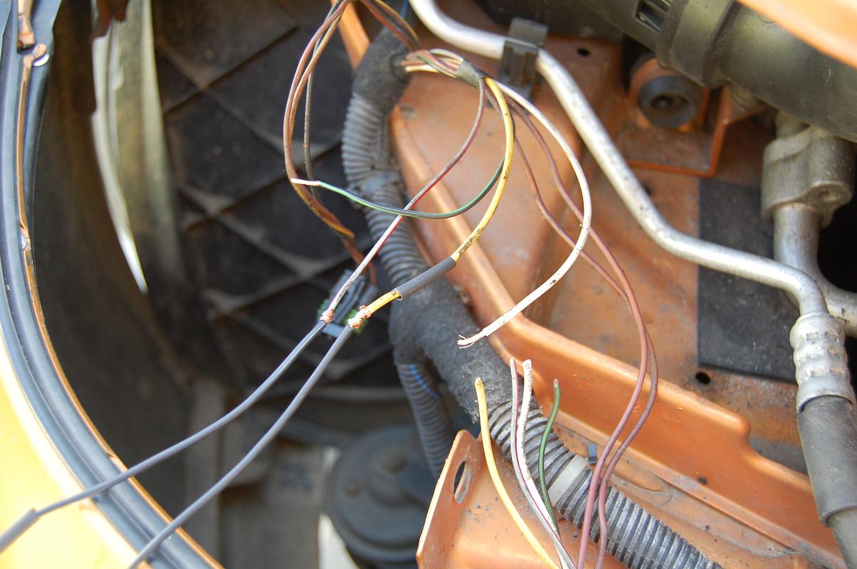

V podstatě je to jednoduchý. Stačí sehnat světla a k tomu i zásuvky, protože na origo xenonech je jiná, než na normálních světlech. Pak už jen přeletovat dráty, zapojit a svítí se. Zrovna dneska jsme to tvořili.
Takže přešmikat dráty...
.... a naletovat xenonovou koncovku....
Obrázek Obrázek O nás
