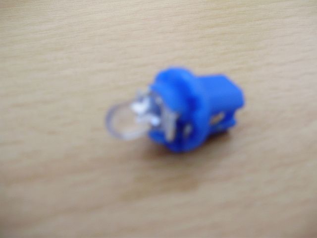

Aby som ti pravdu už ani presne neviem. Skúšal som všetko možné. Dorábal som biele LEDky do objímky od origo žiaroviek + odpor, ako to tu už bolo popísané viac krát. Ale ešte som ich skúšal rôzne zmatniť a obrúsiť, aby to svetlo nebolo také bodové. Tieto sú myslím s takými zárezmi trojuholníkovým pilníkom dokola. Zhruba ako tá na foto, len pod tupším uhlom a sú matnejšie. Tú z obrázka mám v počítadle Km. Naživo to vyzerá asi ako na tom druhom foto. Ale ako som písal, niesom úplne spokojný. Chcem skúsiť niečo s SMD, ale nemienim za to vysypať haldu peňazí, tak uvidím čo príde...

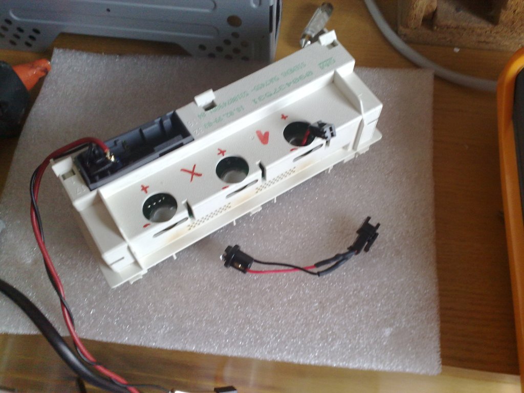

Taky jsem si pořídil podobný kit a byl jsem pěkně zklamaný - hlavně u MID displaye - ale nedávno jsem našel řešení o které se s vámi rádi podělím:
Onehdá jsem procházel stránky GME a narazil jsem na toto: http://www.gme.cz/cz/index.php?page=pro ... il=960-082 - tento modul stojí pouhých 22Kč a prodává se ve žluté, zelené, modré, červené a bílé barvě. Je to prostě jen kus plastu se zalitými výkonovými diodami - dá se řetězit a je vodotěsný! Napadlo mě že by to možná šlo využít na podsvícení MIDu - a taky že šlo!
Display a modul
Display a modul
Postup je velice jednoduchý - MID rozebrat, odstranit původní žárovky, místo nich přilepit tento modul (dal jsem ho trochu doleva, protože všechny hlavní informace se zobrazují v levé části a osvětlovat nevyužitou část displaye mezi hodinami a hláškami nemá cenu),
Umístění modulu v displayi
z původní žárovky si vytáhnout "šťávu" a je hotovo!
Napájení přes "falešnou" žárovku
Veškerý postup je vidět na obrázcích, rozptyl není tak ideální jako u žárovek, ale je rozhodně lepší než u tří samostatných LED diod které jsem tam měl předtím. Svítivost je vynikající, nicméně na to pravé letní slunce si ještě budu muset počkat, abych to pořádně ozkoušel...
Zkrátka a dobře - za 22Kč a chvilku času mi to přijde jako vynikající výsledek. Díky tomu že je modul voděodolný o něm uvažuji i do dalších částí auta vč. exteriéru. Rozhodně nemohu nic jiného než doporučit!
