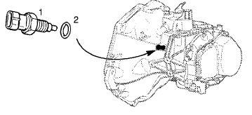

Nevím proč by ho měnili zespoda, je nádherně přístupné zvrchu.... Viz obrázek... Už jsem jich několik měnil...

tak nevim nevim ,ale na konec jsem ho našel a nejlepší způsob jak ho zkontrolovat
je když si vytočíte kola do leva a koknete se za kolo na motr od řidiče tak je krásně vydět a jde na něj i šáhnout pro kontrolu kůli konektorům který já mám v pr..li , a já bych musel odmontovat baterii abych to vyzkoušel , tak je na to lepší jít ze spodu od vany motoru.

tak jsem ho vyměnil a šel jsem na to takhle 1.přizvedl jsem auto na hever
2.odmontoval jsem kolo u řidiče
3.odpojil a vyšrouboval čidlo
4.na montoval nové
5.vrátil kolo na své místo
VŠE HOTOVÉ ZA 20 AŽ 30 MIN.JINAK PŘÍSTUP ZE ZHORA NEMOŽNÝ ASPON U MÉ ŽIRAFI NO SNAD TO POMŮŽE NĚKONU KDO TO BUDE OPRAVOVAT U BARÁKU TAK ČUS.

Ano když sundaš řidičove kolo tak za kolem na převodovce tušim že 17 klič
