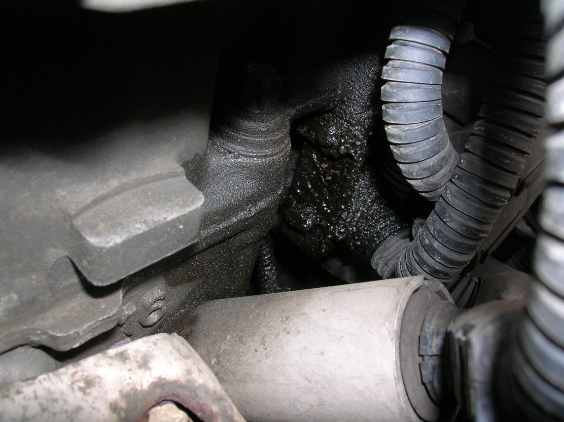

Ahoj kluci, letos bude astře 11 a ačkoliv jsem si myslel, že s motorem 1.6 8V snad nebudou problémy, je to cca 2 měsíce, co jsem při dolívání vody do ostřikovačů zaregistroval únik oleje. Motorům nerozumím, budu to dávat mechanikovi, jen jsem se chtěl zeptat vás zkušenějších, čím by to mohlo být? Pod autem je sucho, ale v jednom místě na motoru je hadička komplet obalená bordelem a olejem a všechno kolem je taky mastný. Nafotil jsem to, třeba poznáte, kde je problém. Jinak auto mám 2 roky a nikdy nic, motor suchej, olej tam dával pokaždý mechanik, loni v listopadu jsem si ho prvně měnil sám a dal asi lepší než dával on - Castrol Magnatec, teď nevím kolik W, jestli 10 nebo 15, kanystr se zbytkem mám v kufru, tak se mrknu. Každopádně jsem tady přečetl o oleji všechny příspěvky, než jsem se ho vydal koupit, tak tím to snad není. Moc díky pokud někdo budete vědět.

Pred rokem jsem mel podobny story, byl praskly olejovy filtr, papalo to pekne nez jsme na to prisli s mym garazmistrem.

ahoj,taky mam 1,6 8v a tece mi to uplne stejne jako tobe :x modul zapalovani drzi na takovy hlinikovy pitchovine,slouzi to jako naky vicko k vacce,fakt nevim proc to tak je.uz jsem to nekolikrat pretesnoval a vzdycky to zase zacalo chcurat.uz me to nechava chladnym a kaslu na to. 8) 8) 8) 8)

milhaus píše:ahoj,taky mam 1,6 8v a tece mi to uplne stejne jako tobe :x modul zapalovani drzi na takovy hlinikovy pitchovine,slouzi to jako naky vicko k vacce,fakt nevim proc to tak je.uz jsem to nekolikrat pretesnoval a vzdycky to zase zacalo chcurat.uz me to nechava chladnym a kaslu na to. 8) 8) 8) 8)
To jsi mě trochu uklidnil, možná to na jaře pořádně všude vyčistím a uvidím, jak rychle se to zas..re.

nečišti to.. nemá to cenu :-D mě to tam teče taky :-D

asi po cca 2-3tis km,presne ti to nereknu.daval jsem tam nejdriv tu tesnici gumicku co tam je,pak jsem koupil dalsi gumicku na ni jsem nabastlil tesnici tmel,nakonec tam mam papirovy i s tim tmelem a furt na HO.NO :evil: :evil:

koupit origo těsnění a ještě napatlat vhodným silikonem

bylo koupeno origo tesneni,napatlano vhodnym tmelem.bez vysledku :wink:
ono to chvily vydrzi,ale zase to zacne prochc.vat.

Jak napsal Vojta, origo těsnění, plus řádně napatlat LOCTITEm a vydrží. :wink: (nechce to hermetic, nebo silicon, ale černej loctite)

Jak vidím ty obrázky, tak mi to nedá nenapsat. Přesně takhle jsem dneska dopoledne objevil zapráskanej motor olejem. Ale s tím, že už hned bylo vidět, kde se olej bere - byla vysunutá měrka oleje. Vrtá mi v hlavě, jakto že byla vysunutá, vždycky ji zasunu nadoraz. A jak se mohla vysunout sama? Kde by se vzal takovej tlak ve skříni? Vždyť se má udržovat pod podtlakem přisáváním do sání. A jak se dostal ten olej tak dlouhou trubičkou nahoru, když má bejt ten podtlak? To bude zase nějaká zrada.
