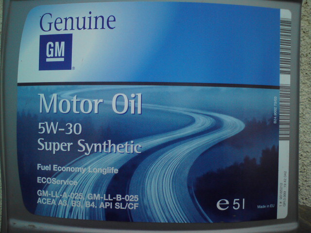

Olej by měl plnit normu GM-LL-B-025.Je celkem jedno od jaké firmy.scarfacesk píše:tak som hladal nenasiel asi som si nevsimol. moja otazka je hore chcel by som kupit olej ale neviem ktory neni tam ziadna nalepka ktory tam bol pred tim a ja sa rozhodujem ci kupit tento http://tuning.autodoplnky.cz/castrol/mo ... ec-s254710 ked je nejaky lepsi a v podobnej cene tak mozte hodit link dakujem

To je tak uplne fuk, aky das olej, len nech je v tirede specifikacii pre tvoj motor, co je B3...
kazdy olej je rovnaky...neexistuju ani ziadne testy na oleje a ani nic podobne...teraz su oleje vsetky da sa povedaj rovnake, ci je to syntetika, polosyntetika, mineral...je to jedno...aj ked mas pred tym polosystetiku a das plnu syntetiku...nemusi sa motor cistit ani nic podobneho...normalne sa olej spoji dokopy so zvyskom, co tam mas a v pohode...tak isto ked prechadzas na inu znacku a pod...je to da sa povedat vsetko jedno...to s tym prechodom na inu znacku, ci cistenim motora to je mytus, ktory stale pretrvava od 80.tych rokov...
ked ma olej udelenu specifikaciu, tak ju musi splnat...
neviem, odkial si, a ake su u vas v lete ci v zime teploty...ale na tvoj diesel kludne 10W - 40, popripade, ak klesa u vas v zime teplota na okolo -20°C tak radsej 5W-40...specifikacia a vyskozita je hlavne, co by ta malo zaujimat pro vybere oleja,
vsetky nove oleje maju specifikaciu A3 B3 B4... takze je to da sa povedat jedno
doporucil by som Ti ale napr. VALVOLINE DuraBLEND diesel 5W - 40... tie su teraz za 5L akcie kolo 900SK (30€)...je to dobra znacka, a dobra cena...

Měl by plnit normu GM-LL-025 -B.To je pro diesel.
Re: aky olej do 2.0 DTL ???
denny píše:Měl by plnit normu GM-LL-025 -B.To je pro diesel.
je pre diesel...ale nove oleje sa oznacuju A treidy a B triedy... B je diesel...
B3 - diesel bez priameho vstreku
B4 - diesel s priamym vstrekom
