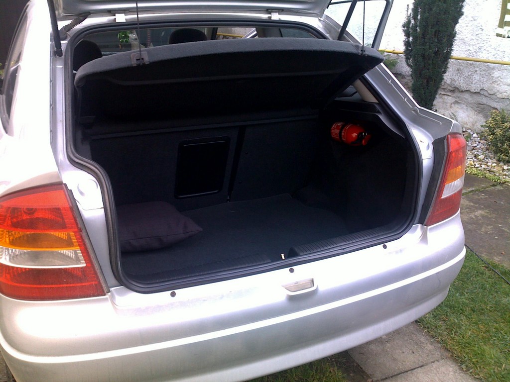

Po zlej skúsenosti som si kúpil hasičák. Praskol som ho do kufra
