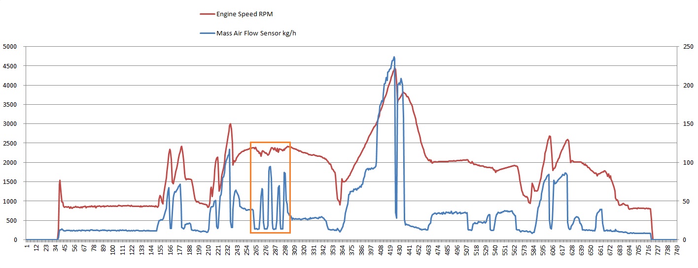

Jinak tady výstup ze včerejších live dat...přikládám regulaci lambdy, EGR ventil a MAF.
U toho MAFu jsem na křivce vyznačil místo, kdy jsem si záměrně hrál s plynem a škubalo to. podle mě to, co v tu chvíli dělá váha vzduchu není ok, co byste řekli?
