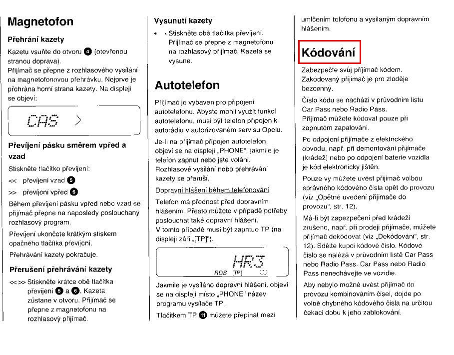

robo ze Senca: :oops: zkoušel jsi odkaz, který je u mého příspěvku na této stránce úplně nahoře? Stáhni si prográmek, rozbal a naklepej svoje čísla - vyjede ti kód. Pokud ti něco nebude jasné, tak se ozvi :wink: .
P.S. A zde je postup pro odkódování rádia.

Ahoj. Skusal som. Vyhodilo mi to kod, ale nefunguje. Respektive, neviem ci som to zadal spravne do toho programu. Tam sa vyplnuju len tie posledne cisla? Vyhodilo mi to kod 1035. A nejde mi to

Zkoušel jem to a vychází mi to stejně - 1035. Děláš to zadání kódu přesně dle toho návodu? Pro jistotu jsem ti ho fialově zvýraznil

Ano. Tak ako jepisane. Piplo a vypisalo mi 9....... Ma napadlo, ci nemoze byt problem, ze povodne tam bolo radio grundig 303 a teraz je tam tento blaupunkt...

1) Zapneš zapalování
2) vypneš přijímač
3) stiskneš a 3 vteřiny držíš AS a zároveň zapneš rádio
4) postupně mačkáním tlačítek 1,2,3,4 naklepeš kód na displeji
5) po zadání čísel zmáčkneš a 3 vteřiny držíš AS
Toť vše, umlčení se zruší.
P.S. už máš jen 8 pokusů na odkódování. Po dvou nesprávných pokusech musíš čekat 10 vteřin, po dalším pokusu budeš čekat se zapnutým rádiem 10 minut.
