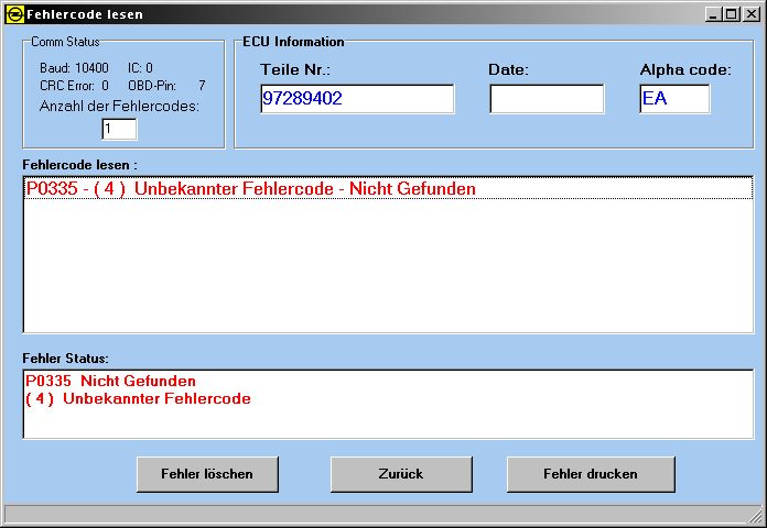

Vie niekto poradit co to je za chybu :
P0335 - (4) Unbekannter Fehlercode - Nicht Gefunden

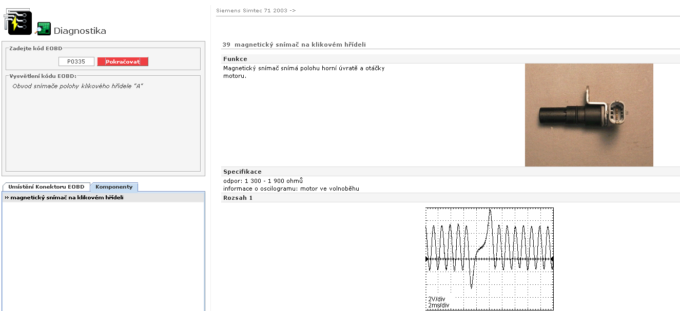

Jsem to zkusil dát do hledat a toto mě to vyprsklo:
P0335 Nesprávný signál otáček nebo žádný signál otáček motoru.
...ale počkej až se zde ukáží naši odborníci přes diagnostiku a oni Ti poradí určitě víc a líp. 8)

Ja jsem nasel toto

Merik i Herry mají pravdu.Zlobí ti senzor otáček klikovky! :wink:
