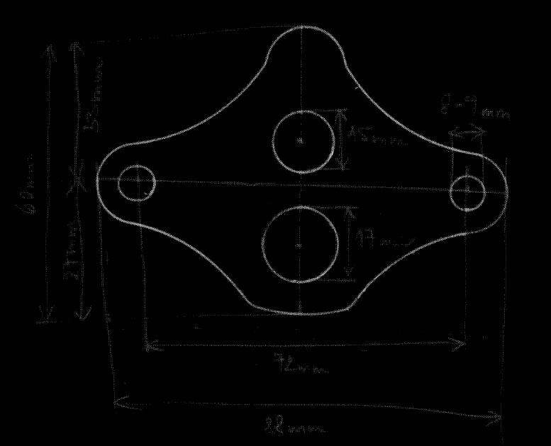

Pro ty, kterým se nechce kupovat nové těsnění (byť za 49,-Kč), protože podle mě to původní (protože je z plechu a ne z nějaké pryže) se dá použít znovu, jsem obkreslil to těsnění a změřil rozměry, takže kdo nemá dílnu/garáž a/nebo nemůže si to udělat rovnou na koleně nemusí nejdřív sundávat EGR, obkreslovat, nechat vytvářet a pak teprve nechávat montovat.
Omlouvám se za kvalitu, kopírka nescanuje nic moc, takže červená pastelka (co mě to jen napadlo ) nebyla moc vidět, tak jsem to hodil do inverze, ale snad to stačí.
Jinak od zaslepení ujeto cca 550km (z toho 150 krátké trasy po Praze a většinou v kolonách) a držím 7,5l/100km
